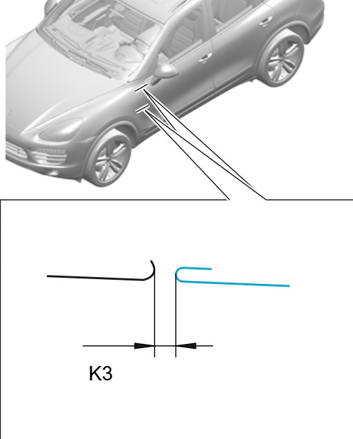

крыло переднее-дверь передняя

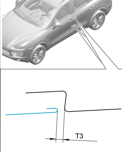

дверь передняя - дверь задняя

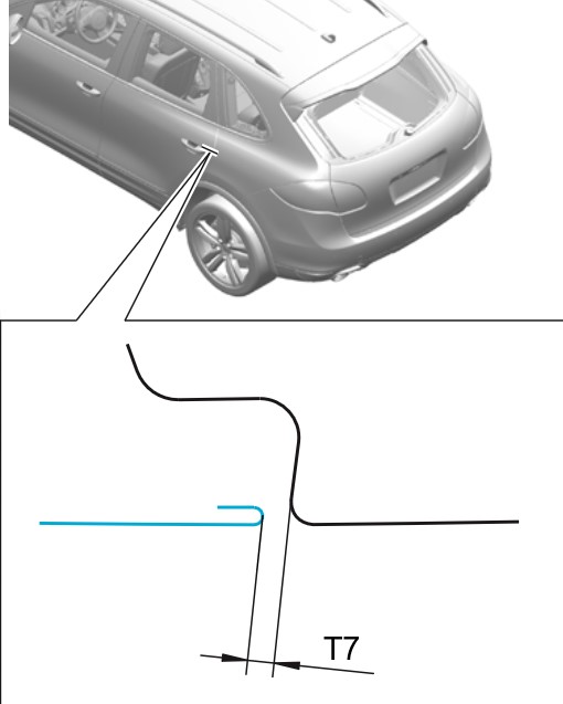

дверь задняя - крыло заднее

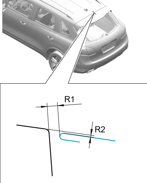

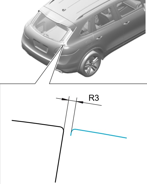

крыло заднее - крышка багажника

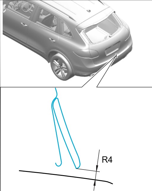

бампера задний - крышка багажника
Крыло - дверь (K3)
Размер зазора 3,7 mm +/-0,5 mm

Передняя дверь - задняя дверь (T3)
Размер зазора 4,2 mm +/-0,8 mm
Название: Передняя дверь-задняя дверь.jpg
Задняя дверь - боковина (T7)
Название: Задняя дверь-боковина.jpg
Задняя крышка - боковина (R3)
Размер зазора 4 mm +/-0,8 mm
Название: Задняя крышка-боковина.jpg

крышка багажника- панель крыши
Задняя крышка - крыша (R1)
Размер зазора 6 mm +/-1 mm
Задняя крышка – крыша (R2)
Размер зазора 1 mm +/-1 mm
Название: Задняя крышка- крыша.jpg
Задняя крышка - облицовка задней части кузова (R4)
Размер зазора 5 mm +/-1 mm
Название: Задняя крышка - облицовка задней части кузова.jpg
