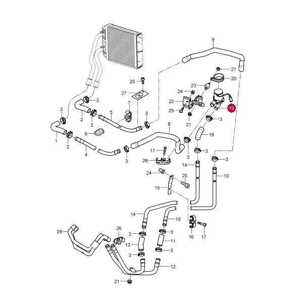

Насос рециркуляции ож не нашёл
Заранее спасибо.
бери бош , с небольшими переделками (5 минут) встаёт как родной. только мощнее
цена 2500- 3000 за новый , против 10ки за туареговский
номер 0392020034
95557215006 водяной насос
