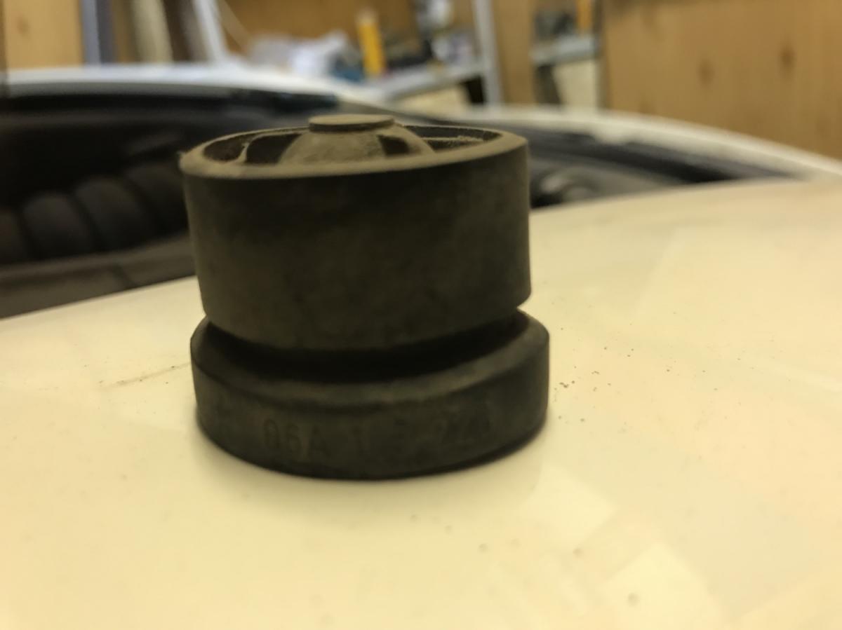

Добрый день! Подскажите откуда эта деталь? Снял подкрылок с водительской стороны и нашёл там это.

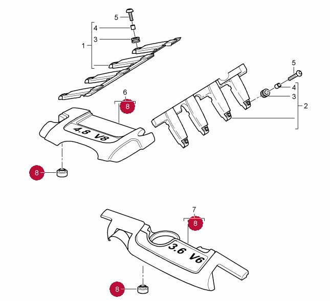

Верхняя накладка дроссельной заслонки устанавливается через сферический вкладыш, должны быть 2 шт.

Добрый день Владимир! Не нашёл куда пристроить этот вкладыш. Кажется он не оттуда. Там на месте всё. Может артикул 06A 103 226 что-то подскажет?

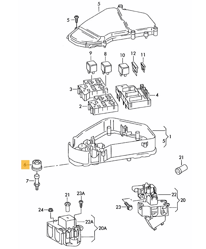

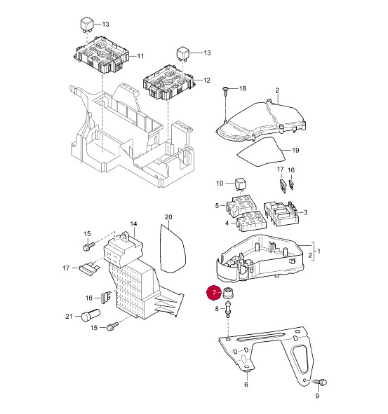

Еще вариант резиновая втулка от корпуса блока предохранителей в моторном отсеке...
29.01.2018, 10:41
9
95561012200 резиновая втулка
