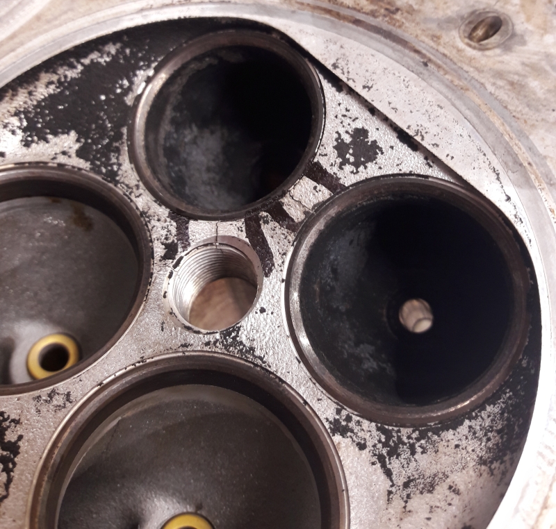

04.01.2018, 22:15   #4
ernest0
В общем мотор разобран, головы скинуты. В головах вот такие трещины.
Ищу другие головы. Как проще отличить голову Турбо от головы простого С?

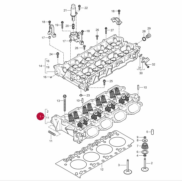

08.01.2018, 14:33   #5
Сообщение от ernest0 Посмотреть сообщение
Номера разные...
