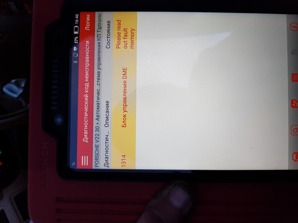

Добрый вечер. Подскажите из- за плохого контакта фишки к дмрв (подоломана фишка) может ошибку давать в блок DME?
В моем случае появляется при этом ошибка в разделе типтроник
Р1090
ФОТО ПРИЛАГАю
Хорошо бы номер фишки знать ..спасибо

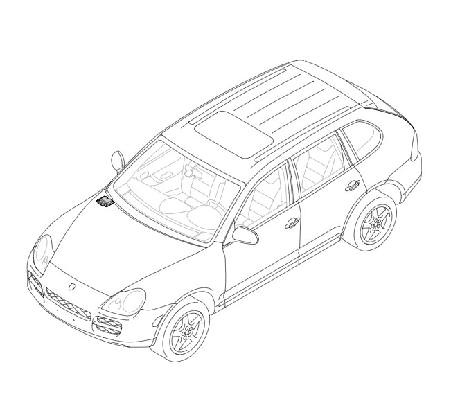

09.12.2017, 13:28   #6
DME под сидением пассажира?
С правой стороны по ходу движения автомобиля, ниша трапеции переднего стеклоочистителя, с правой стороны. В этом же месте находится и блок управления ABS.

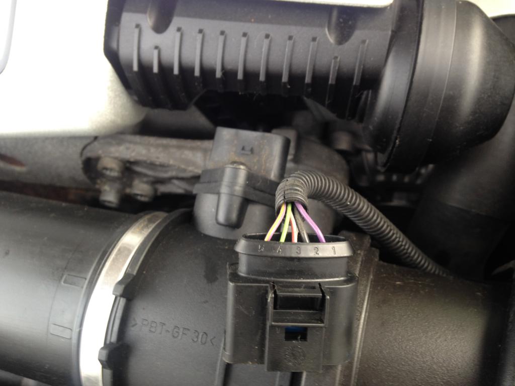

09.12.2017, 18:57   #7
Mr.G
Аватар для Mr.G
Припаяли провод 4..собрали фишку...все замечательно.. машина стала бодрее ехать ..расход на трассе при 140 км.ч 12 л. Доводен..пинкимелкие со 2 на 3 исчезли вовсе

11.12.2017, 23:21   #10
Mr.G
Аватар для Mr.G
Вхход на 4 пин отвалился.. исправили) всем спасибо за советы
