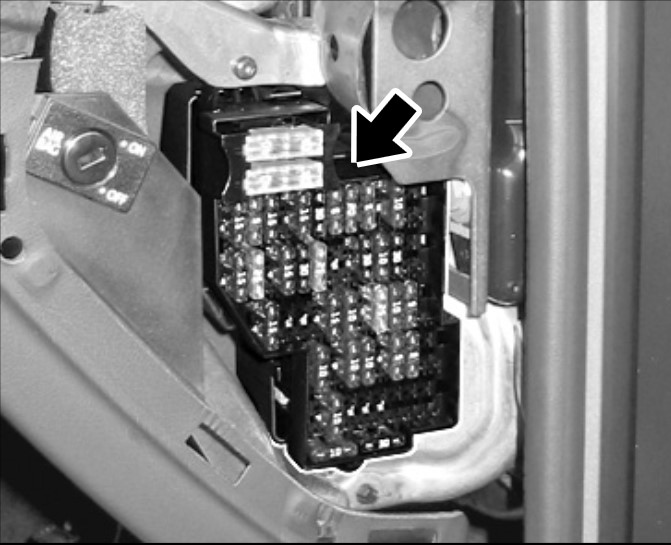

27.11.2017, 19:01   #5
Обесточить всю мультимедийную систему на 15-30 минут путем демонтажа соответствующих предохранителей.
Номера предохранителей можно найти в руководстве по эксплуатации автомобиля https://forum.cayservice.ru/showthread.php?t=1852
Название: Блок предохранителей правая сторона.jpg
