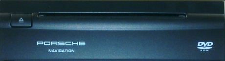

Ребята подскажите на каене 2005 года искал как описано в соседней ветке форума про навигацию где и скачал образы блок нави вроде нашёл под передним пассажирским сиденьем блок какой-то хз там для диска нет места ни slot-in ни чего такого в итоге образ диска ( PCM new Moscow 70mb) вставлял и в голову и cd чейнджер всё cd и образ записан на cd. Ничего не обновил он ищет на дисках audio info и пишет что cd не аудио

Русифицировать никак:-( если есть блок под передним пассажирским сидением, то это DVD, а не CD...надо искать там щель дисковода.

А подскажите значит в ветке где есть возможность скачать образы там качать соответсвенно двд или можно сидюшный образ маленький как двд записать?
Что то там вроде на двд только Европа, а Москва и мо только маленьким объёмом сидюшным лежат?
01.06.2011, 13:43   #4
Surveyor
Аватар для Surveyor
Для DVD navi только DVD и не важно какого размера, а для CD navi соответственно только CD ... Porsche Cayenne PCM Moscow Navigation CD/DVD
