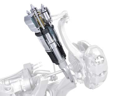

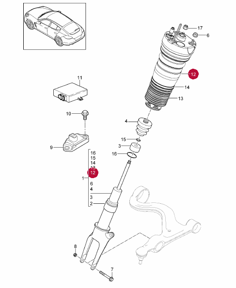

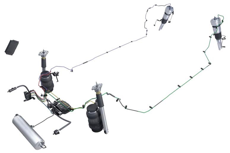

Частая проблема. Рекомендую менять парами, ресурс примерно одинаковый
Название: Упругий элемент пневмо.png
ID:	15032   Нажмите на изображение для увеличения
