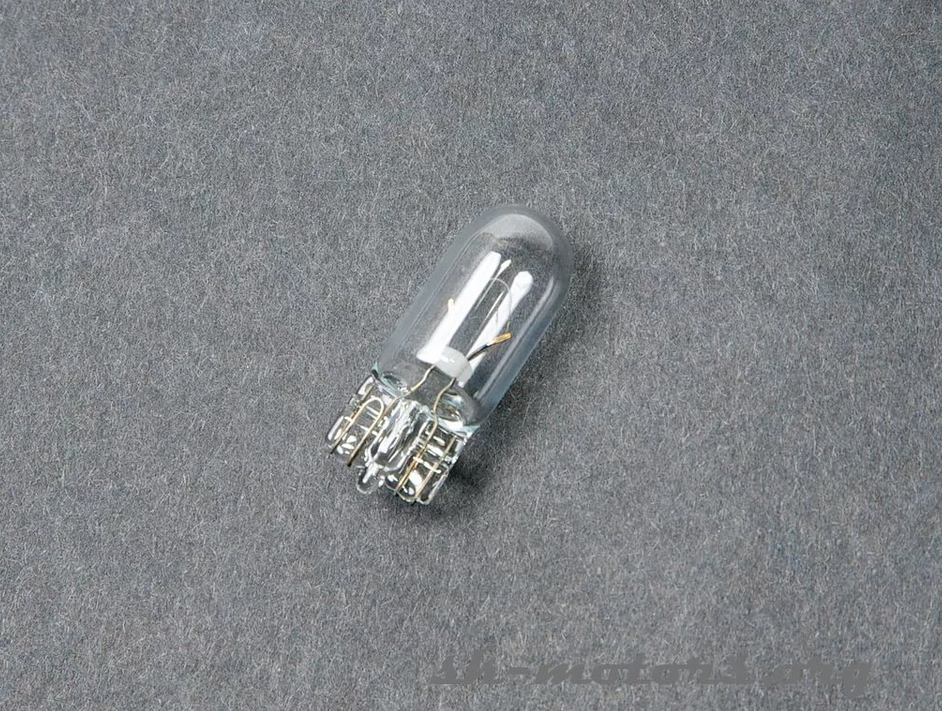

Какой там тип ламп?
Беcцокольная лампа W5W
