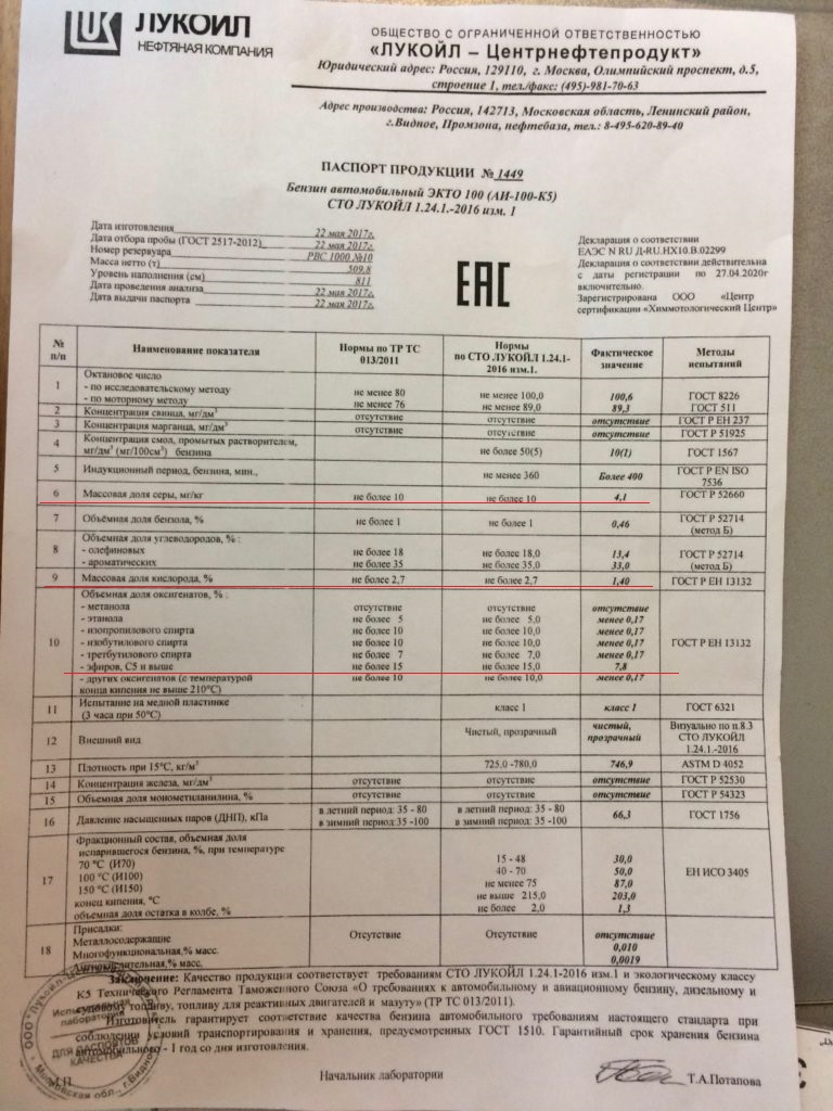

ЭКТО 100
Информацию об этом бензине можно найти из паспорта на любой колонке. Самые, на мой взгляд важные вещи я выделил.

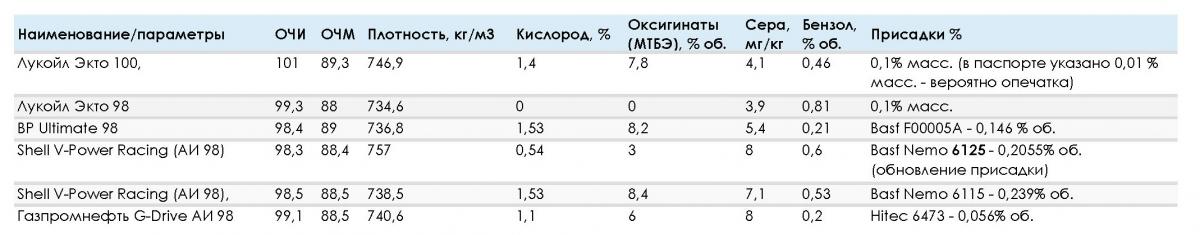

А теперь сравнительная таблица с другими высокооктановыми бензинами.
Что есть что:
• ОЧМ - влияет на мощностные характеристики двигателей, так как с ростом нагрузки и оборотов фактическое ОЧ топлива приближается к этому значению (падает).
• Плотность топлива - влияет на мощностные характеристики в предельных режимах работы топливной системы. Чем ниже, тем хуже.
• Доля оксигинатов и бензола незначительно - влияет на калорийность топлива. Снижение положительно влияет на мощность на турбо моторах
• Кислород - повышение кислорода в бензине очень хорошо воспринимается атмосферными моторами, а так же моторами со старыми системами впрыска. В них горение, за счет кислорода в бензине, существенно улучшается
• Присадки – моющие смазывающие свойства топлива.

Конкретно по теме, октановое число Лукойл Экто 100 на практике будет не таким высоким, как вы ожидаете, но повышение хоть и на 0,5%-1% лишним не бывает. Калорийность по сравнению с безоксигинатным, «чистым» и настоящим АИ 98 упала, а кислород опять появился. Для мощных турбо-моторов это плохо, для заряженных атмо — хорошо.
Для турбо-моторов для повседневной эксплуатации лучше всего чистый, безоксигинатный ЭКТО 98 из-за его высокой калорийности. В экстремальных режимах эксплуатации Экто 100 предпочтительнее, так как лучше сопротивляется детонации.
