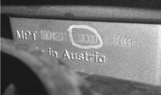

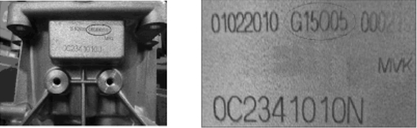

На раздаточной коробке, → Рис. 1 показано значение подъема 15 и значение смещения (Offset) 05.
ID:	14692   Нажмите на изображение для увеличения

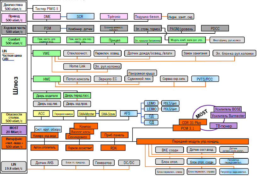

По аналогии топологию сети можно посмотреть на фото (во вложении)....
Название: Топология сети 958.png
