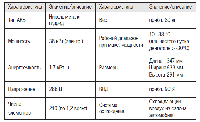

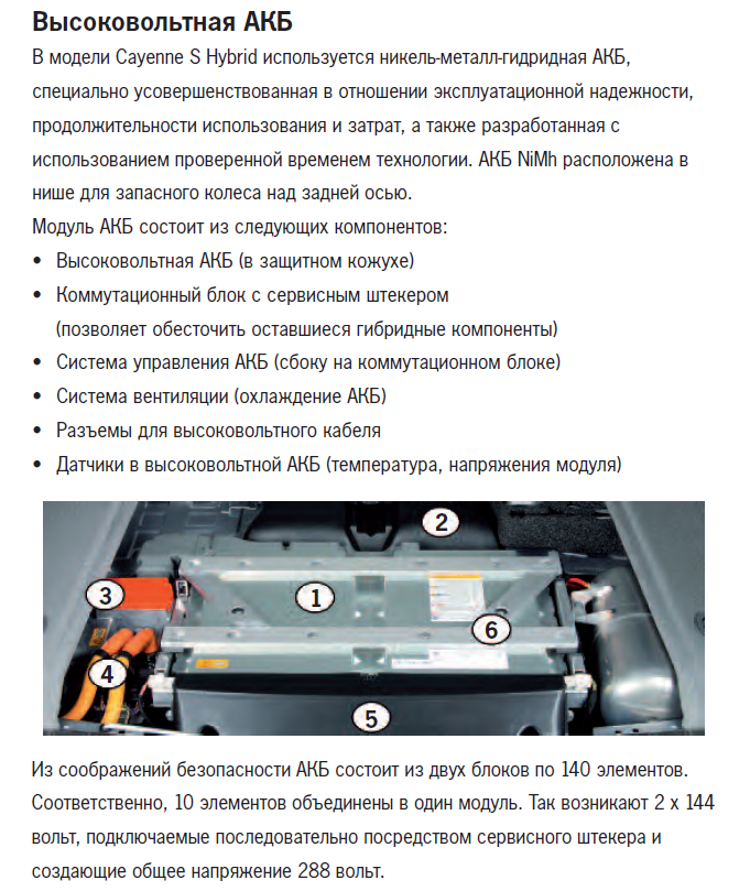

А какой ресурс у батареи?
Отправлено с моего iPhone используя Tapatalk
22.05.2017, 11:36   #19
Сообщение от megalarm Посмотреть сообщение
Таких данных нет. Ресурс или регламент по замене не указан.

Спасибо. Теоретически можно рассматривать такой автомобиль?
