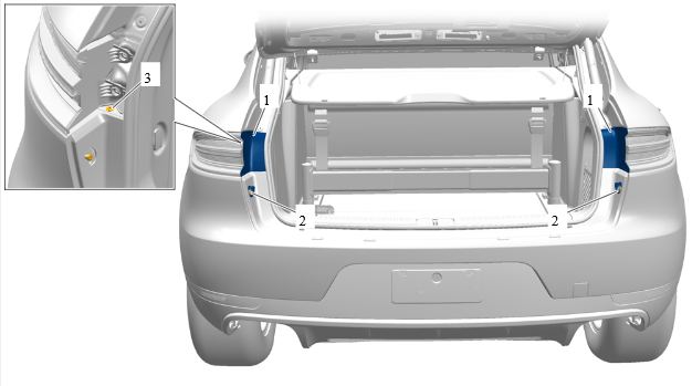

Задумал попробовать приладить омыватель на камеру заднего вида. В связи с этим вопросы:
1. Как аккуратно снять задний бампер?
2. Как аккуратно подразобрать обшивки салона и багажника в местах прохождения трубки омывателя заднего стекла?
Заранее благодарен.
17.05.2017, 18:10   #2
Сообщение от KuR Посмотреть сообщение

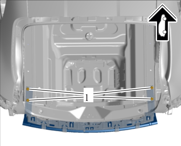

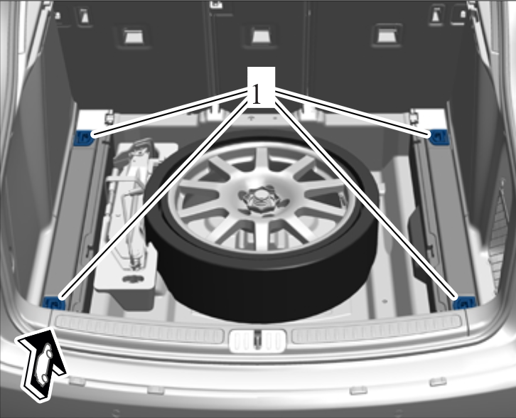

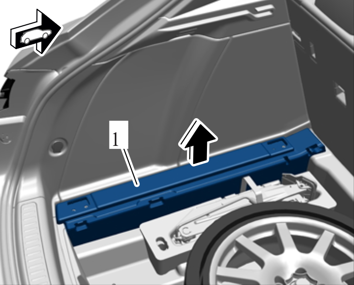

1. Снять обшивку багажного отсека посередине.
2. Снять обшивку багажного отсека сбоку.
3. Снять облицовку задней части кузова.

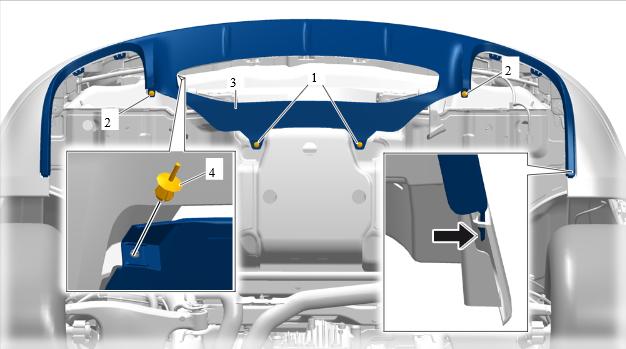

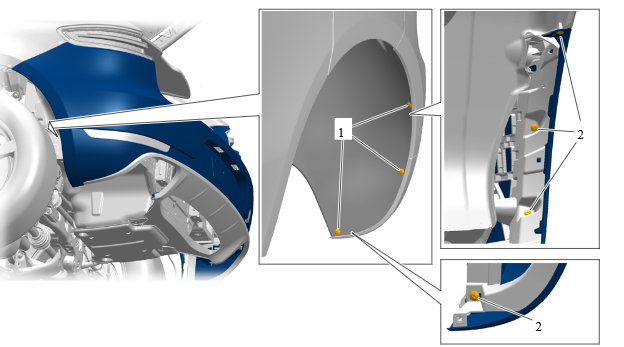

Демонтаж заднего бампера
1. Выкрутить крепежные винты -1- бампера слева и справа.
2. Извлечь бампер назад.
Монтаж заднего бампера
информация
Самоконтрящиеся гайки и винты подлежат обязательной замене.
информация
Точки винтовых соединений должны быть очищены от антикоррозионной защиты днища, герметика и скоплений воска.
1. Монтаж осуществляется в последовательности, обратной последовательности демонтажа.
2. Затянуть бампер с Момент затяжки 40 Nm .
Дополнительные работы
1. Установить облицовку задней части кузова.
2. Установить обшивку багажного отсека сбоку.
3. Установить обшивку багажного отсека посередине.
