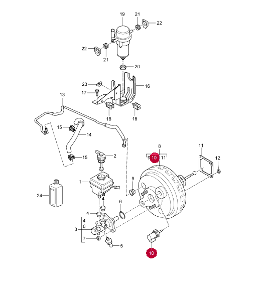

Проверяйте проводку и качество соединения на датчике вакуумного усилителя тормозов и блоке управления ABS.
И написать нужно хотя бы номера ошибок в блоках управления.
