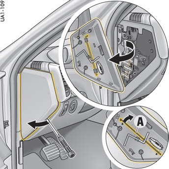

1. Осторожно подцепите подходящим предметом (например, отверткой) крышку блока предохранителей на стороне водителя и снимите ее.
2. Отсоедините металлический крюк A, закрепленный на внутренней стороне крышки блока предохранителей.

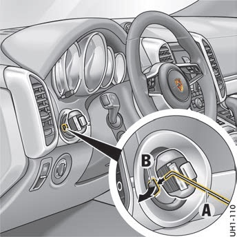

3. С помощью металлического крюка A снимите пластмассовую крышку B с замка зажигания. Следите за тем, чтобы не потерять пластмассовую крышку B.

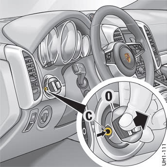

4. Поверните ключ автомобиля/заменитель ключа в положение 0 (исходное положение).
5. Вдавите металлический крюк A в отверстие C.
Вы услышите, как разблокируется ключ автомобиля/заменителя ключа.
6. Извлеките ключ автомобиля/заменитель ключа в исходном положении 0.
7. Установите на место пластмассовую крышку B.
