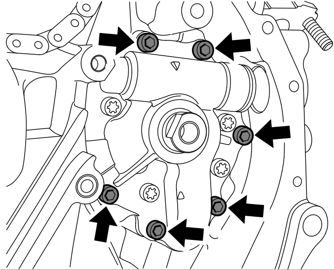

1. Выкрутить крепежные болты масляного насоса -стрелки- .

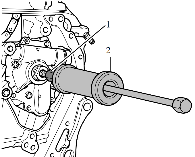

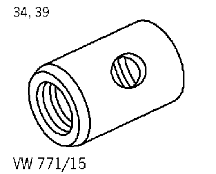

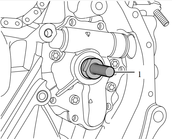

2. Вкрутить резьбовой палец -1- в вал масляного насоса.

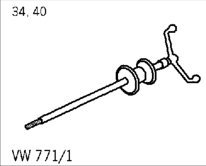

3. Установить спецприспособление -2- и осторожно выбить масляный насос. Ударный инструмент Резьбовой элемент
4. Снять ударный инструмент с масляного насоса.

3. Вставить все болты крепления -стрелки- и равномерно затянуть → Момент затяжки: 8 Nm.
