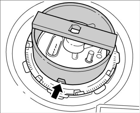

Ключом VW-инструмент T10202

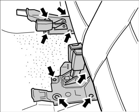

2. Отсоединить усилительную пластину замка ремня безопасности. Для этого ослабить крепежные винты и повернуть в сторону усилительную пластину с замком ремня безопасности. Не использовать крепежные винты повторно.

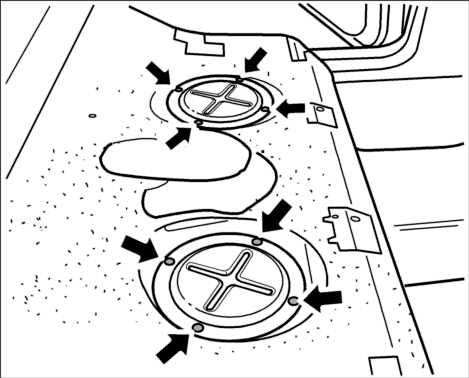

3. Открыть крышки (на рис. изображены обе) -стрелки- . Для этого высвободить ковровое покрытие. Затем отвернуть четыре крепежные гайки и снять крышку.

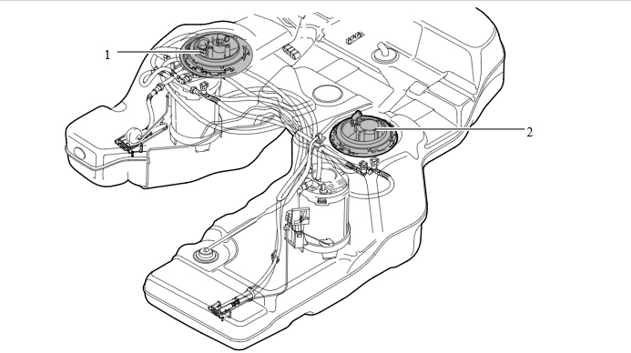

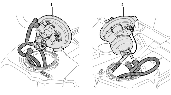

Модули соединения слева и справа
1 - Соединительный фланец с регулятором давления
2 - Соединительный фланец с топливным фильтром
4. В соответствующем модуле соединения отключить все соединения. Отсоединить разъем кабеля.
5. Открыть соотв. крышку ключом и поднять модуль подключения (крышка). → Специальный инструмент на крышке

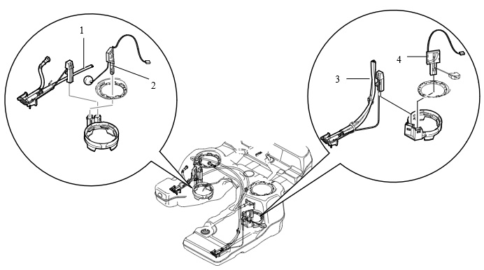

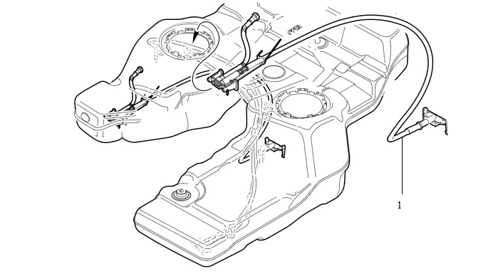

Обзор: монтажное положение узлов в топливном баке
информация
Топливные насосы имеют различные патрубки для шлангов, их нельзя менять местами.
При снятии следует пометить патрубки.
Чтобы патрубки не упали в топливный бак, их следует зафиксировать кабельными хомутами или т.п.
Следующие обзоры помогут сориентироваться в патрубках топливных насосов.

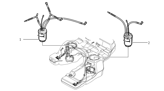

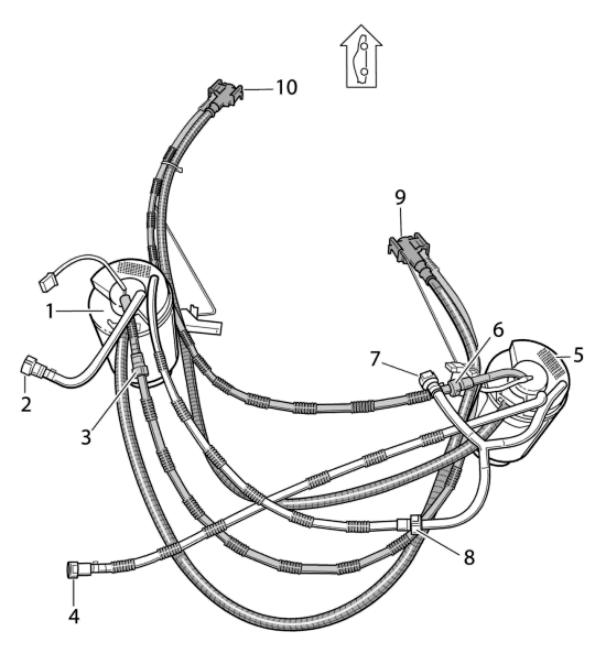

Обзор: соединения трубопроводов топливных фильтров
1 - Топливный насос слева
2 - Патрубок на топливном фильтре
3 - Соединение трубопровода подачи топлива
4 - Патрубок на топливном фильтре
5 - Топливный насос справа
6 - Соединение трубопровода подачи топлива
7 - Патрубок на регуляторе давления топлива
8 - Место соединения левого топливного насоса и регулятора давления
9 - Эжекционный насос левого насоса
10 - Эжекционный насос правого насоса

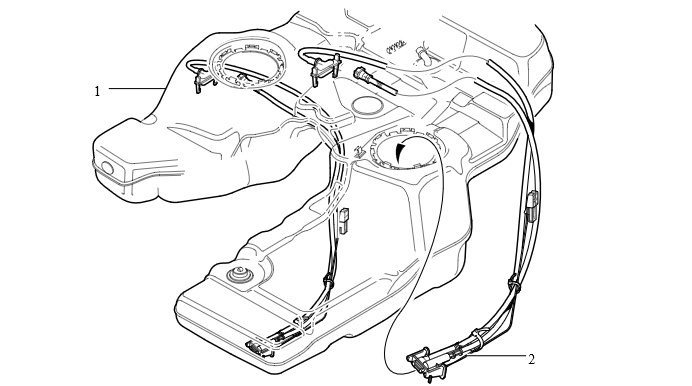

Монтажное положение эжекционного насоса слева
1 - Топливный бак
2 - Эжекционный насос слева => введен и проложен

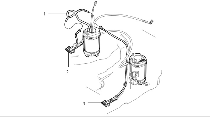

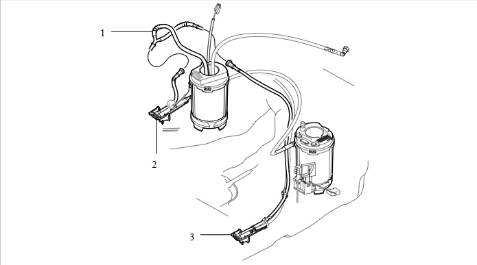

Фиксация эжекционных насосов и датчиков уровня топлива
1 - Фиксация кронштейна эжекционного насоса прав. в зажиме дна топливного бака
2 - Фиксация прав. датчика уровня топлива в зажиме дна топливного бака
3 - Фиксация кронштейна лев. эжекционного насоса в зажиме дна топливного бака
4 - Фиксация лев. датчика уровня топлива в зажиме дна топливного бака

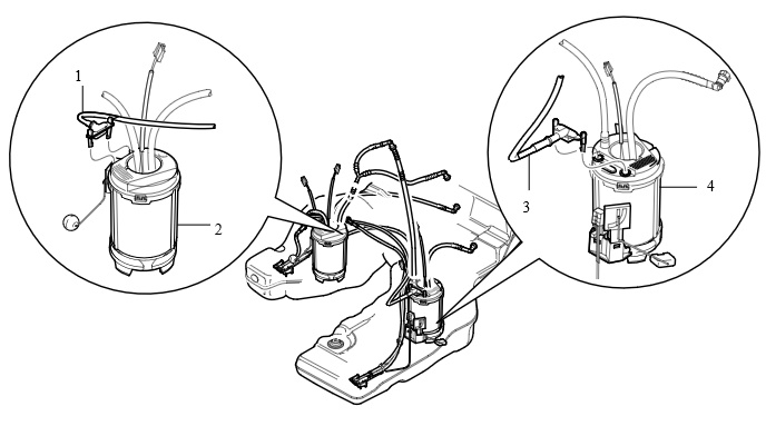

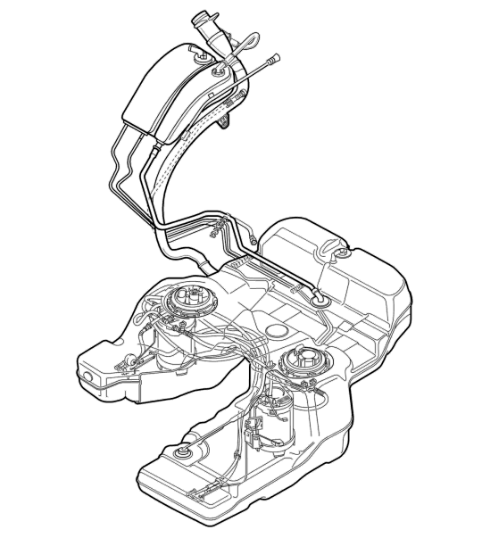

Присоединение эжекционных насосов к топливным насосам
1 - Соединение левого эжекционного насоса с правым топливным насосом
2 - Правый топливный насос
3 - Соединение правого эжекционного насоса с левым топливным насосом
4 - Левый топливный насос

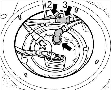

1. Снять электрические разъемы и разъемы топливопроводов с левого модуля подключения -2- . Затем снять модуль подключения (модуль фильтра).
Левый и правый модули подключения
1 - Правый модуль подключения с регулятором давления
2 - Левый модуль подключения с топливным фильтром

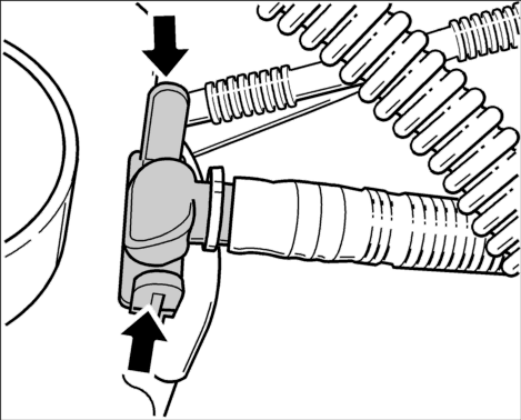

2. Отсоединить эжекционный насос от топливного насоса. Для этого нажать справа и слева и отсоединить разъем. → Разъем эжекционного насоса на топливном насосе

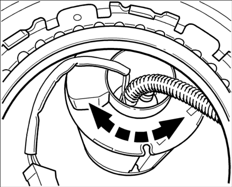

4. Провернуть левый насос примерно на 90° влево, пока он не выйдет из паза на днище топливного бака → Проворот топливного насоса . Извлечь топливный насос из топливного бака.

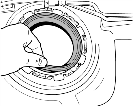

1. Закрыть топливный бак. Для этого установить металлическое кольцо и затянуть ключом . → Крышка → Момент затяжки: 140 Nm
