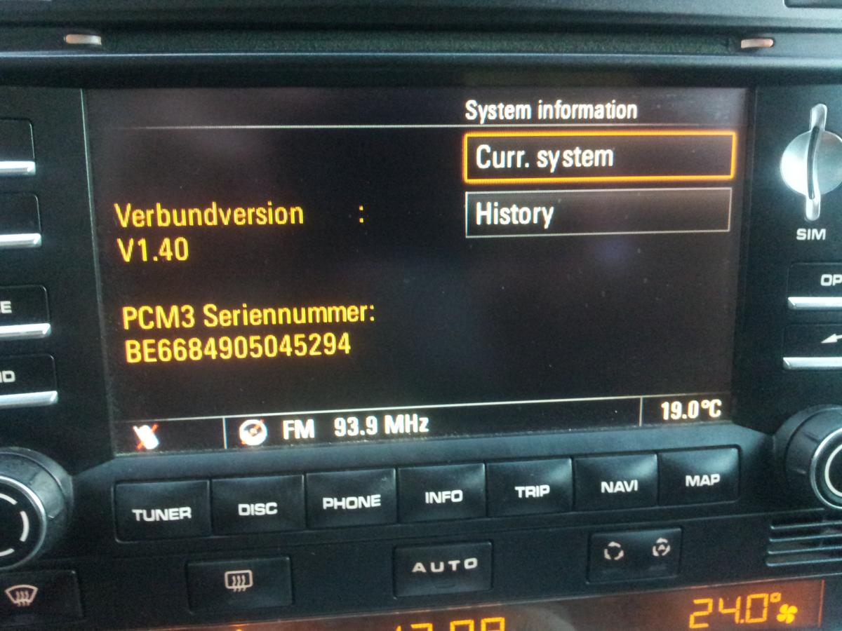

У меня PCM 3 (см. прил.) не видит IPhone4.
Авто Vin WP1ZZZ9PZALA22148/
Подскажите пож., как решить эту проблему?
Кстати Самсунг ноте 1 подкл. без проблем.
Спасибо.

А обновление проводят через PIWIS, или он используется только для актив?
Через сервисный диск. PIWIS нужен только для того, чтобы проверить все кодировки PCM и активацию функций установленных в автомобилей, в соответствии с комплектацией.
Сообщение от abasali Посмотреть сообщение
И еще один вопрос: во сколько обходится эта операция?
У нас обновление ПО до V 2.24 стоит 3000 руб.
При необходимости, дополнительно устанавливается навигация с новым ПО. Старая версия навигации уже не поддерживается.
