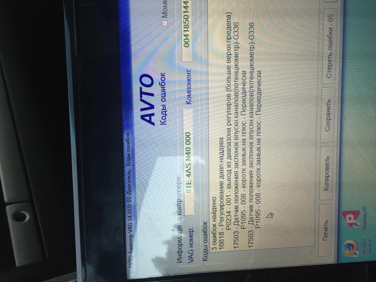

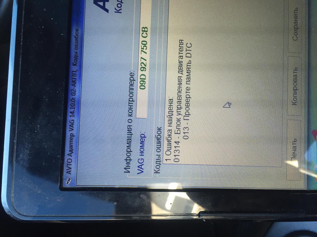

Здравствуйте. Кай турбо, заводится, едет. При резком ускорении начинает слегка подергиваться, но ускоряется. Ваг-ком показывает ошибки по мотору и коробке (фото во вложениях). Подскажите пожалуйста, что может выйти из строя и что смотреть и что вообще происходит?! Спасибо.

Давление топливных насосов каждого в отдельности замеряли?
Ок. Сегодня сделаем замеры.
03.09.2016, 14:52   #4
Alekscrimea
Замеры давления показали 4.1 каждый насос.
03.09.2016, 17:53   #5
Сообщение от Alekscrimea Посмотреть сообщение
Под нагрузкой?
Замеры проводились в движении?
Неисправность проявляется только в движении, диагностику нужно делать в соответствии с неисправностью!

Под нагрузкой?
В движении падает до 4-х

Пропуски в системе зажигания присутствуют в режиме тест-драйва?
05.09.2016, 16:11   #8
Alekscrimea
Пропуски отсутствуют. Заметил при очень активном драйве коробка входит в аварийный режим (горят все пиктограммы), но не зависает как обычно на третьей передаче, а начинает переключаться как в режиме спорт, так же когда коробка в аварийном режиме, турбина больше 3,5 не дует. После перезапуска все проходит и не появляется при спокойной езде.
05.09.2016, 16:25   #9
Систему впуска опрессовать нужно.
