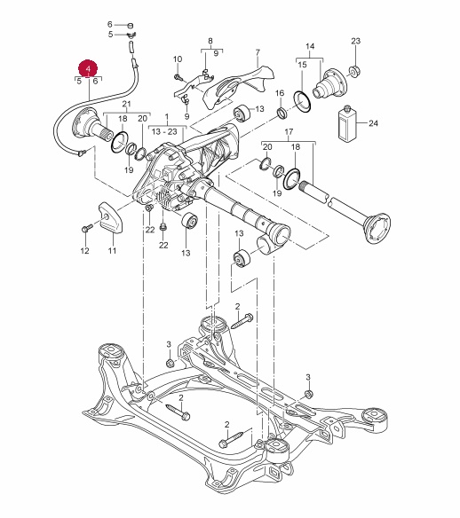

Здравствуйте Владимир! Подскажите пожалуйста, с правой стороны (пассажирская сторона) вдоль выхлопной трубы, возле катализатора на куске резинового шланга болтается пластмассовый штуцер с номером OAD 301 065 A, который откуда то отвалился, и по его состоянию, видимо давно. Ошибка есть одна,

Что это такое, за что отвечает, и куда оно идет?

Это угловой патрубок (штуцер) для трубки системы вентиляции переднего редуктора

chazer
Большое спасибо!
Вставил на место!
