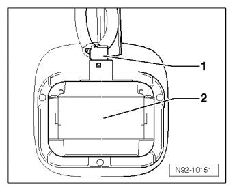

– Отсоединить штекерное соединение -1- от датчика дождя или датчика дождя и освещенности -2-.

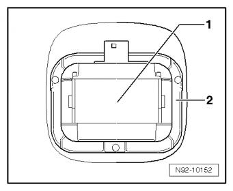

– Поддеть, например с помощью шлицевой отвертки, датчик дождя или датчик дождя и освещенности -1- из держателя -2-.
Инструкция
Извлечь при снятии весь датчик дождя или датчик дождя и освещенности , а не только наружную оболочку датчика дождя или датчика дождя и освещенности.
