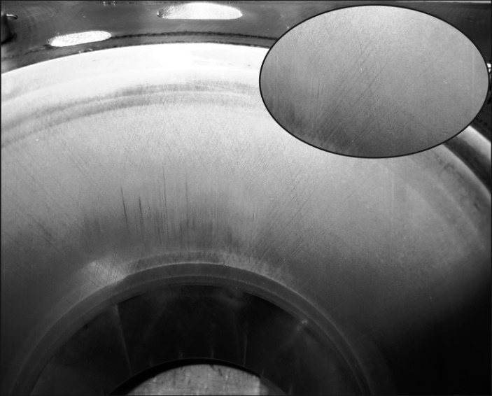

06.05.2016, 22:55   #5
Требуется замена блока цилиндров/поршней/поршневых колец - смешанная установка не допускается
Касается:
Рабочая поверхность блока цилиндров
Причина:
Если требуется замена поршневых колец/поршней или блока цилиндров, смешанная установка может привести к повреждениям рабочей поверхности цилиндров.
Уведомление
Комбинация поршневых колец и блока цилиндров.
Повреждения на рабочей поверхности цилиндров.
Соблюдать указания по допустимым комбинациям:
По причине
изменения технологии производства блока цилиндров с рабочей поверхностью, подвергнутой гладкому или рельефному хонингованию,
и измененного покрытия поршневых колец (отныне используется покрытие DLC)
Допускаются только следующие предписанные комбинации.
Перед выполнением дальнейших работ проверить, была ли подвергнута рабочая поверхность цилиндров гладкому или рельефному хонингованию:
A) Рабочая поверхность цилиндров подвергнута гладкому хонингованию ( → Рис. 1 , прежнее исполнение - блок цилиндров больше не поставляется)
Требуется замена: одного/нескольких поршней или поршневых колец (старое исполнение без покрытия DLC ⇒ с этого момента снова поставляется)
⇒ Все поршни с поршневыми кольцами могут снова регулярно заменяться.
Требуется замена: блока цилиндров (старое исполнение с гладким хонингованием - больше не поставляется)
⇒ Все поршни с поршневыми кольцами и блок цилиндров необходимо заменить новыми.
B) Рабочая поверхность цилиндров прошла рельефное хонингование ( → Рис. 2 , новое исполнение)
⇒ Достаточно заменить только нужный поршень.
⇒ Достаточно заменить только блок цилиндров.
ID:	12498   Нажмите на изображение для увеличения
