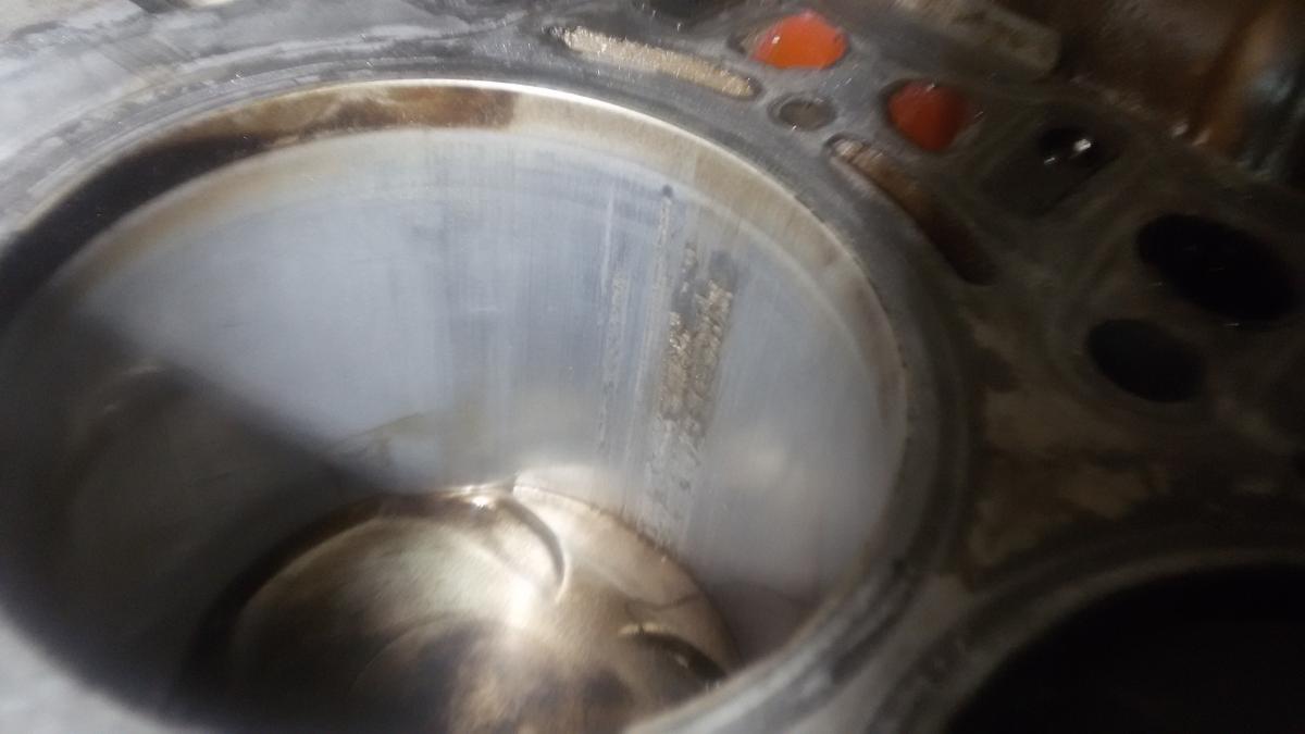

вот и непосредственно 8й цилиндр, это ужас! и цилиндры 6-7 на них поменьше задиры. Ну что подскажите господа гильзовать под старые поршня? или же купить блок контрактный?
Рекомендую устанавливать новую поршневую группу.
25.04.2016, 18:38   #14
спарк
Если гильзовать то тогда будет все отлично??? то есть человечек у нас тут один он говорил что два раза гильзовал и не помогало, якобы гильзы тонкие ставят и и клина ловят от перегрева! может такое быть? какая толщина гильзы должна? звонил в "Механику" говорят что от 1.5 до 1.75 мм это стандарт! 38000 тыс. руб гильзовка стоит!
25.04.2016, 21:17   #15
спарк
где найти поршня с кольцами по чугунные гильзы?
25.04.2016, 22:55   #16
Сообщение от спарк Посмотреть сообщение
Поршни брать родные с завода изготовителя.
25.04.2016, 23:25   #17
спарк
Каталожный номер пожалуйста дайте!
