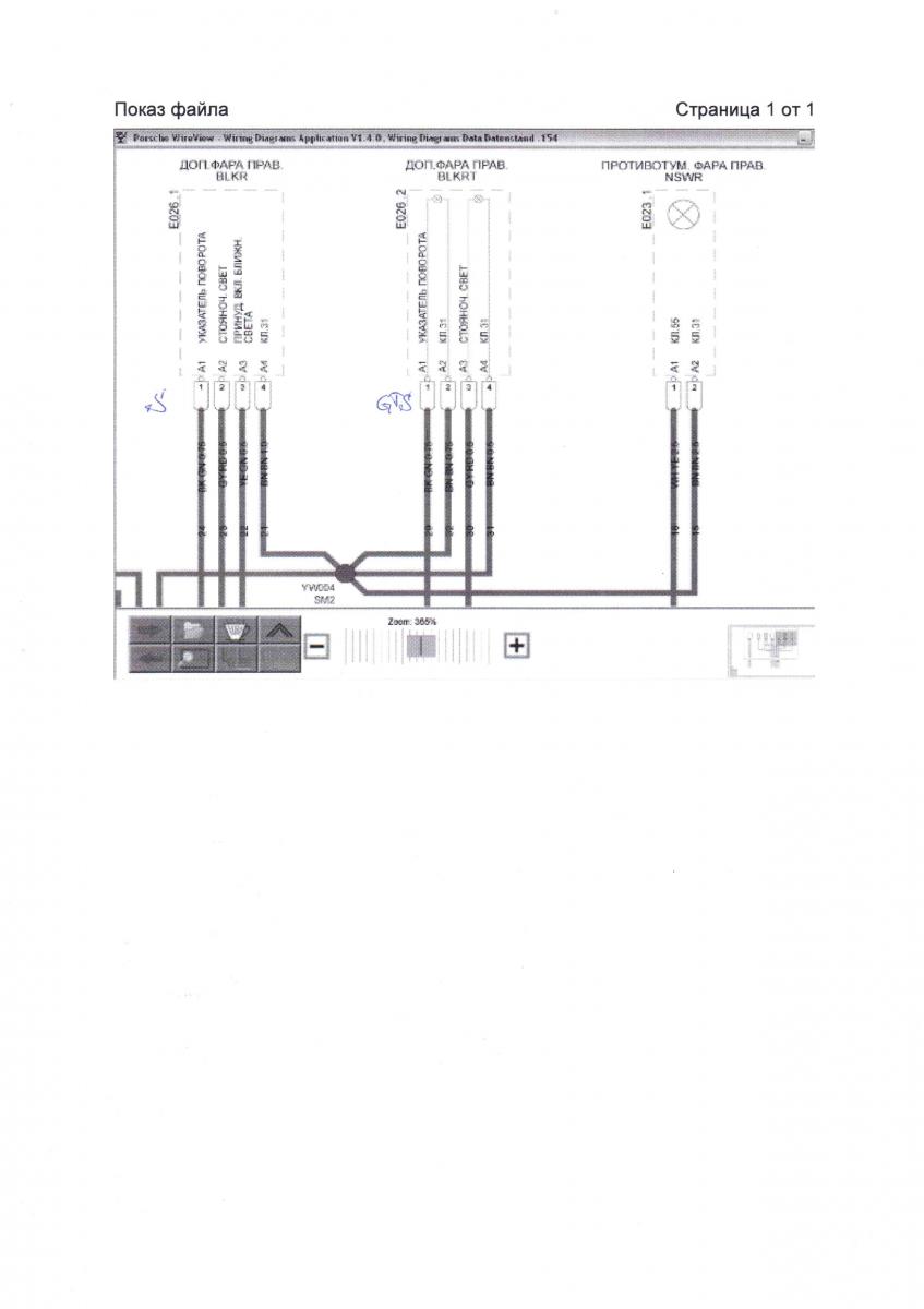

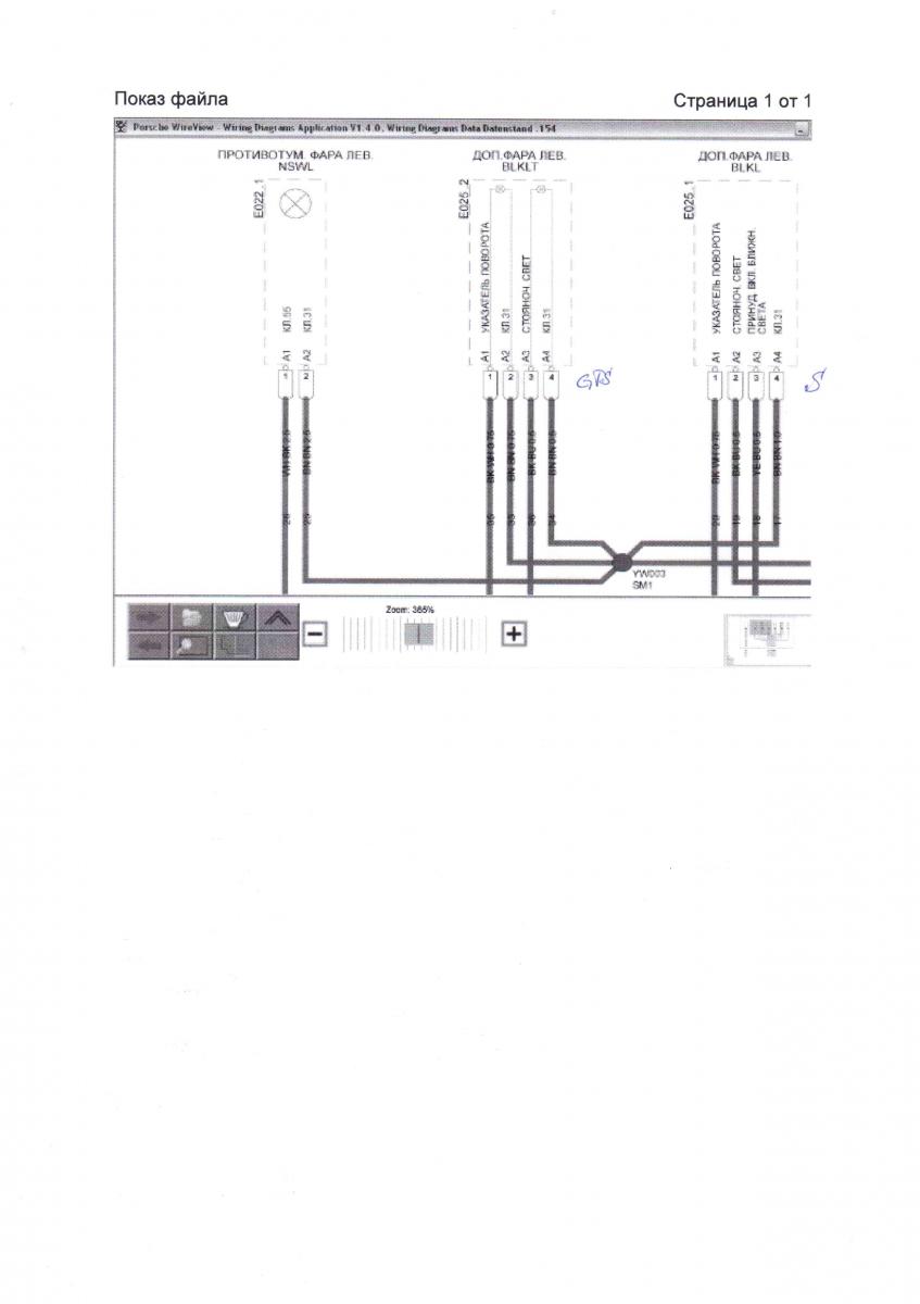

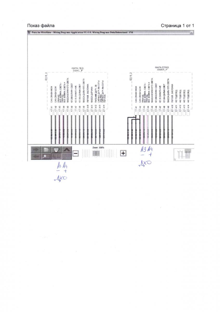

Владимир,подскажите пожалуйста дальнейшее направление полета...
15.02.2016, 20:10   #12
Схема переподключения во вложении....
Название: Отсканировано 15.02.2016 19-05 (0).jpg
ID:	12207   Нажмите на изображение для увеличения
Название: Отсканировано 15.02.2016 19-05 (1).jpg
ID:	12208   Нажмите на изображение для увеличения
Название: Отсканировано 15.02.2016 19-05 (2).jpg
16.02.2016, 15:17   #13
alex888
Все получилось.. Подключил реснички по схеме турбо, фары я подключил правильно, все работает ошибок больше нет. Хорошо когда есть схемы и люди которые готовы помочь, подсказать.
Огромная благодарность Владимиру Маркину за помощь и участие в данной теме
