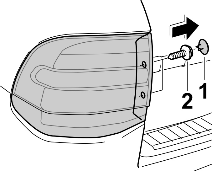

2.1. Обе заглушки -1- расклипсовать с помощью маленькой отвертки -стрелка- .
2.2. Выкрутить оба крепежных винта -2- .

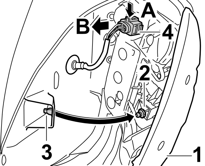

3. Снять задний габаритный фонарь.
3.1. Извлечь задний габаритный фонарь -1- назад в -направлении стрелки- с помощью шаровой головки -2- из -3- гайки-зажима.
3.2. Разблокировать разъем -4- - -стрелка A- и отсоединить от заднего габаритного фонаря -1- - -стрелка B- .
3.3. Снять задний габаритный фонарь -1- .

1.1. Разъем -4- на задний габаритный фонарь -1- надеть -стрелка A- , пока он -4- отчетливо не зафиксируется.
информация
Проверить состояние прижимной гайки, при необходимости заменить.
1.2. Вставить задний габаритный фонарь -1- с шаровой головкой -2- в прижимную гайку -3- и корректно расположить на кузове.
2. Затянуть винты крепления -2- и вставить колпачки -1- .

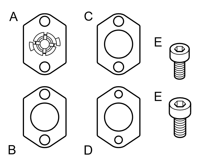

1. Регулируемый кронштейн ламп
Обзор: кронштейн заднего фонаря
1x A - Кузовная деталь с зажимом, 1,2 мм
2x B - Регулировочная шайба, 1 мм
2x C - Регулировочная шайба, 0,5 мм
1x D - Кузовная деталь с внутренней резьбой М5
E - Крепежные винты

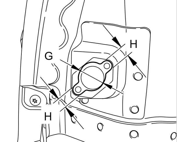

2. Подготовить боковину кузова для установки регулируемого кронштейна ламп.
2.1. Наложить регулировочную шайбу -B- на кронштейн заднего фонаря в боковине кузова. Выровнять по центру и очертить диаметр -G- и -H- .
2.2. Коническим сверлом просверлить отверстия с диаметром -G- = 22 мм и -H- = 8 мм.
2.3. Обработать кузов для защиты от коррозии.

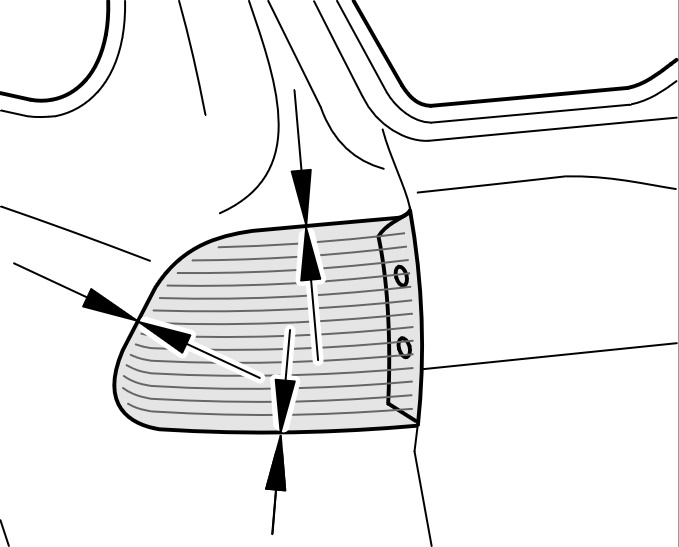

4. Проконтролировать величину зазора.
4.1. Проконтролировать величину зазора и выдержать предписанный зазор 3 +/- 0,5 мм.
4.2. При необходимости еще раз снять задний фонарь, заново отрегулировать положение кронштейна ламп заднего фонаря или изменить его при помощи регулировочных шайб.

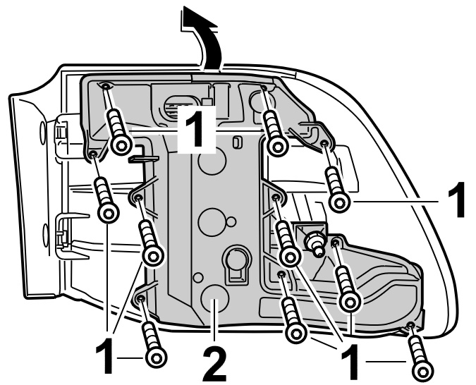

1. Снять задний габаритный фонарь.
2. Выкрутить винты крепления -1- и повернуть контактную плату -2- в -направлении стрелки- .
3. Неисправную лампу накаливания вдавить в патрон, провернуть и извлечь.

5. Переместить контактную плату -2- в -направлении стрелки- и прикрутить винтами крепления -1- к заднему габаритному фонарю.
6. Установить задний габаритный фонарь.
