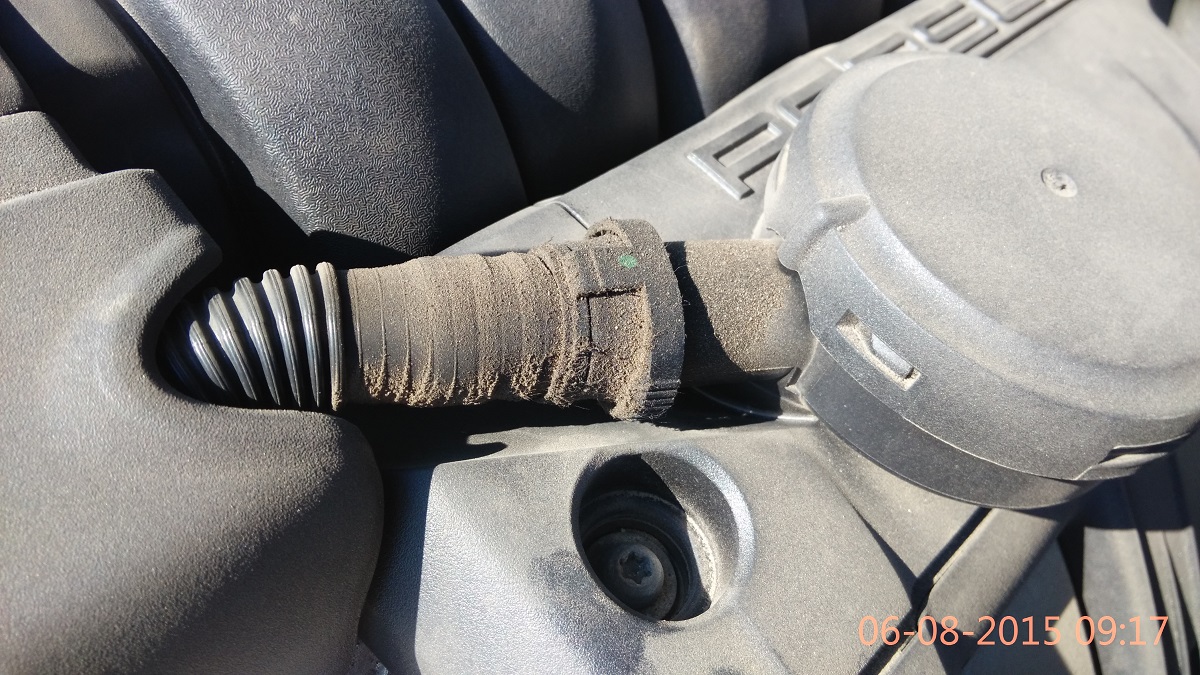

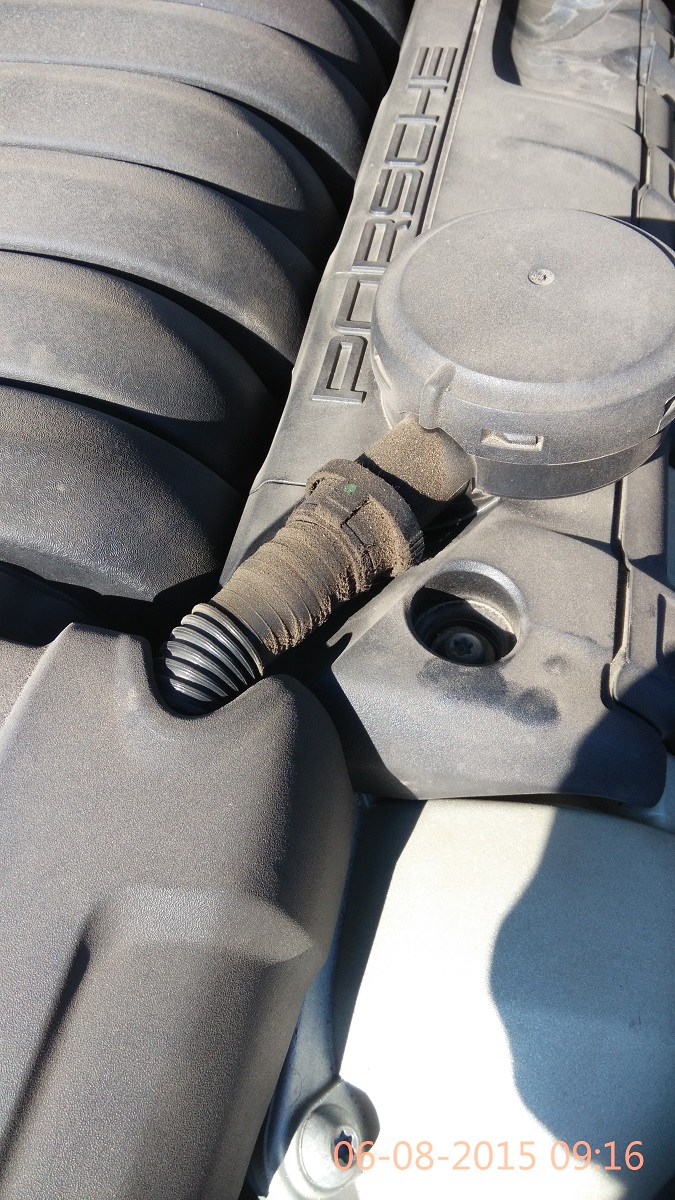

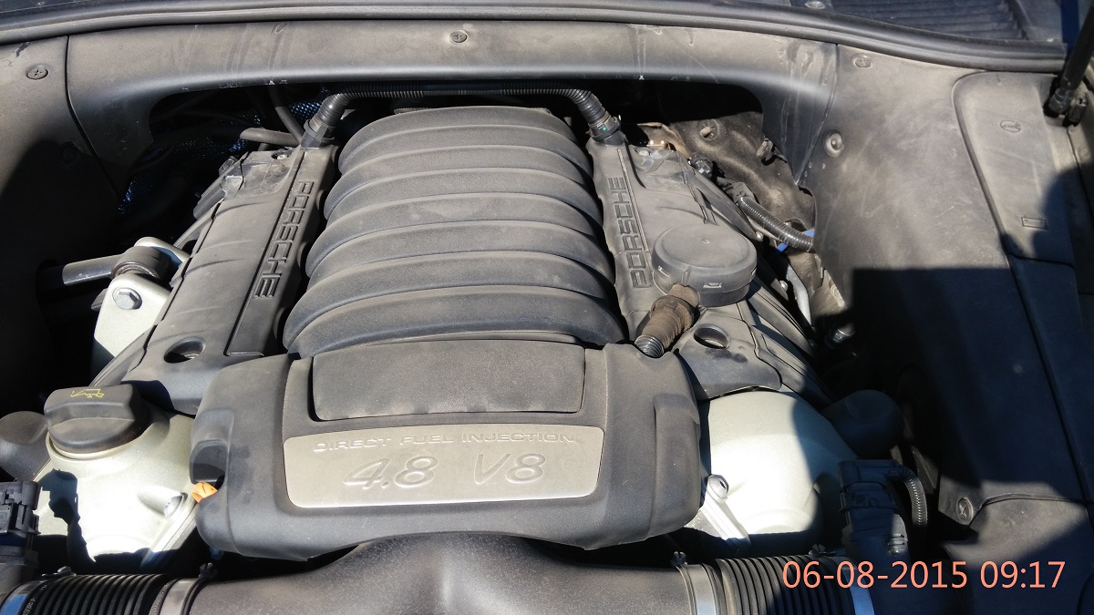

Добрый день Владимир! Скажи пожалуйста, нужно ли беспокоиться? На фото. Если да, то что надо сделать? Спасибо! Удачи! Владимир Маркин,

Клапан на маслоотделителе нужно проверить, держит ли давление или нет.
06.08.2015, 14:40   #3
sekvesto65
А можно это сделать самостоятельно, или надо показаться на сервисе?Спасибо!
06.08.2015, 16:57   #4
Сообщение от sekvesto65 Посмотреть сообщение
Можно самому.

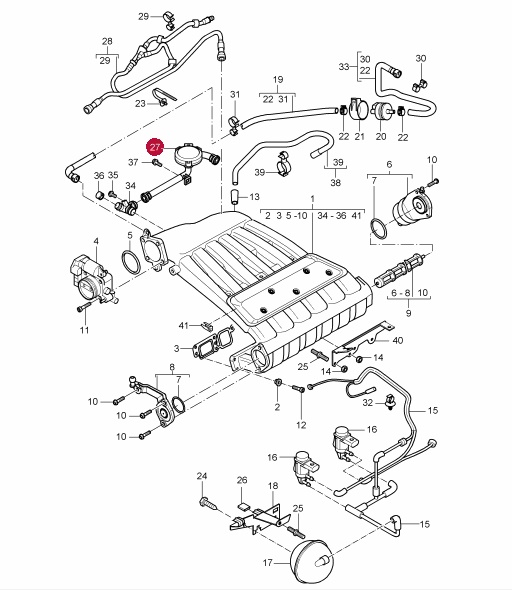

А как на 3.2 проверить работоспособность клапана? что-то засвистело и обороты плавать стали на холостых
13.01.2016, 23:19   #6
Сообщение от talex1 Посмотреть сообщение
Проверить визуально этот клапан...
13.01.2016, 23:22   #7
talex1
Аватар для talex1
В клапане было дело. У кого подобное проявится, проверить клапан очень просто. На самом грибке есть маленькое отверстие, если его закрыть пальцем и палец "присосало" - клапану кирдык. Нормальный клапан не засасывает.
Обошлось заменой мембраны. цена вопроса 1300 р + полчаса времени. Главное, ничего не сломать.
