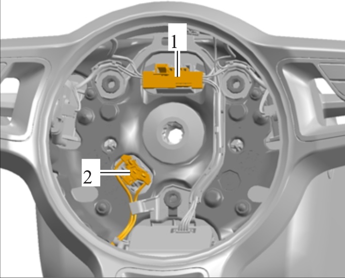

Предварительные работы при демонтаже и монтаже рулевого колеса
1. Отсоединить АКБ.
2. Снять модуль подушки безопасности водителя http://forum.cayservice.ru/showthrea...695#post104695
Демонтаж и монтаж рулевого колеса
1. Установить колеса в положении для движения по прямой.
информация
Перед снятием рулевого колеса разблокировать и отсоединить разъемы кабеля обогрева рулевого колеса и подушки безопасности.
2. Разблокировать и отсоединить штекерное соединение жгута проводов подушки безопасности -1-
3. При комплектации с обогревом рулевого колеса: разблокировать штекерное соединение подогрева рулевого колеса -2- и отсоединить его.

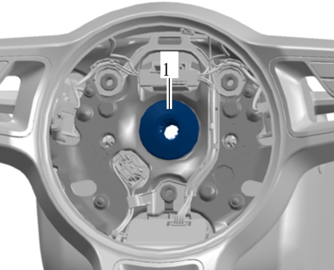

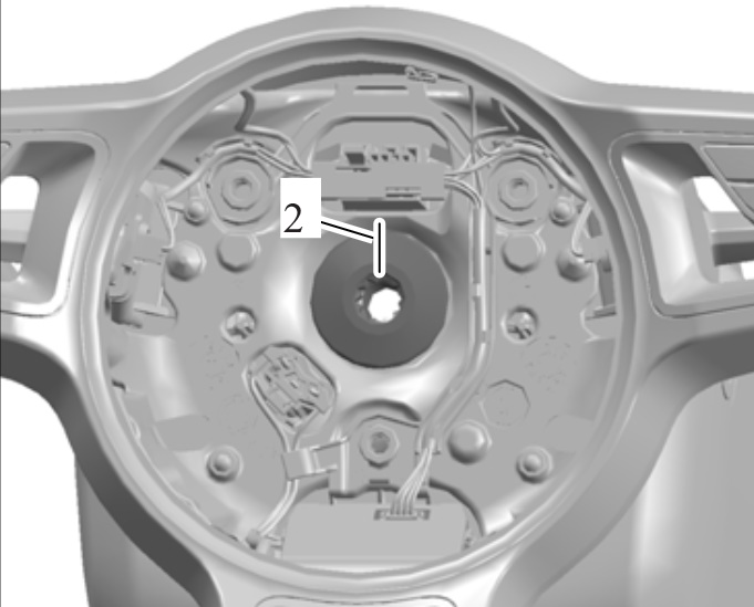

информация
Сразу после выкручивания винта и перед демонтажем рулевого колеса необходимо отметить положение рулевого колеса относительно рулевой колонки -2- .
При повторном монтаже это позволит вернуть рулевое колесо в прежнее положение в рулевой колонке.
4. Выкрутить винт -1- с помощью торцовой насадки-звездочки Nr.32 .
5. Отметить положение рулевого колеса.
6. Снять рулевое колесо.
Монтаж рулевого колеса
информация
Установить колеса в положении для движения по прямой и учитывать предварительно нанесенные метки!
Всегда заменять винт с внутренней звездочкой!
1. Монтаж осуществляется в обратной последовательности.
2. При установке рулевого колеса необходимо следить за тем, чтобы совпадала метка -2- между рулевым колесом и рулевой колонкой.
3. Затянуть винт -1- . Предварительная затяжка 30 Nm

Название: Отсоединение штекерных соединений.jpg

Название: Винт с головкой-звездочкой.jpg
