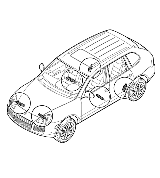

диагностика показала ошибку 01221 (неисправность датчика бокового удара водителя) не могу найти где он находится. подскажите точное местоположение (очень надо)
20.08.2015, 23:28   #2
На Cayenne установлено 6 датчиков подушек безопасности.
Два передних датчика расположены на замковой панели.
Два средних датчика расположены на панели днища за передними сиденьями.
Два задних датчика находятся в задних колесных арках.

Владимир , огромное спасибо за подсказку . с вашей схемой всё нашёл и проблему решил. Единственное неудобство - пришлось снимать сиденье.
