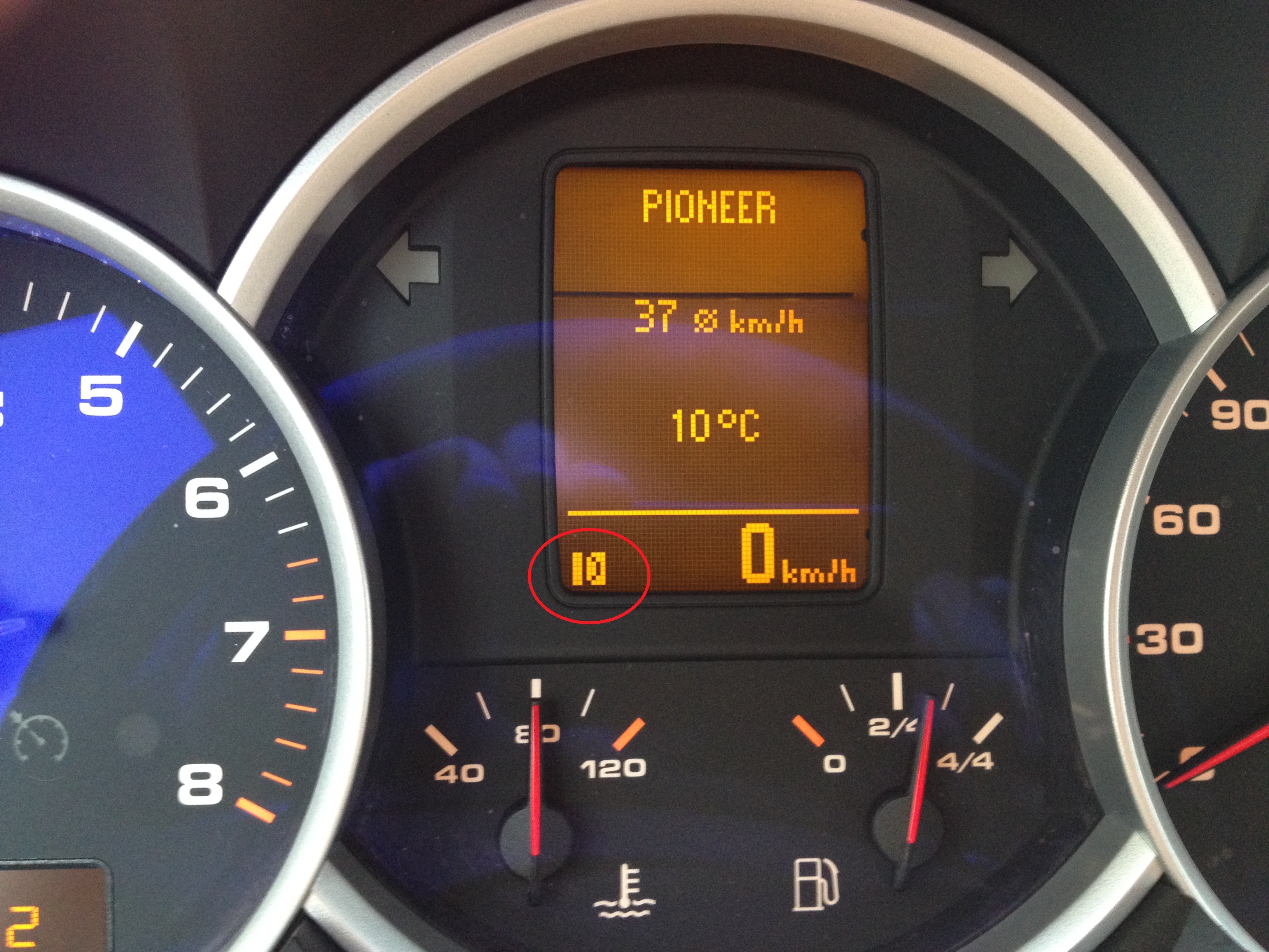

Авто S 2008, езжу вторую неделю. Переодически на дисплее появляется значёк "D" и после появления горит во всех положениях рычага АКПП. Стоит заглушить двигатель, вынуть ключ, снова вставить и всё работает Ок. Диагностика ни чего не показала, сказали приезжайте когда значёк снова загориться. По самой АКПП есть особенности, при торможении между 4-3-2 передачами могут быть толчки, ощущение, что 3 проскакивает и при повышении передачи переключается с 4-5-6 иногда, как будто проскакивает 5. Кто сталкивался с этими явлениями?

Диагностика не может ничего не показать. Если загорается значек "D" это говорит о том, что АКПП находится в аварийном режиме и в этот момент в блоке управления АКПП присутствует неисправность. Даже при выключении зажигании и перезапуске автомобиля в памяти неисправностей блока управления остается вся информация о проблеме.
В мануале написано, что при аварийном режиме АКПП загорается значек "X"
17.04.2014, 09:44   #5
Maltabar
Сегодня опять загорелся значок "D", сразу поехал к официалам, двигатель не глушили, загнали на диагностику, коробка ошибок не показала, сказали, что предпологают две проблемы расходомер и глюк блока управления двигателя. Для начала перепрошили с Евро 4 на Евро 2, сказали покататься, потестить. Потом отпишусь.
17.04.2014, 10:42   #6
Сообщение от Maltabar Посмотреть сообщение
все верно, но все зависит от автомобиля...
в блоке управления АКПП должна быть информация по обращению в блок управления двигателя, это и есть ошибка с информацией о неисправности...
