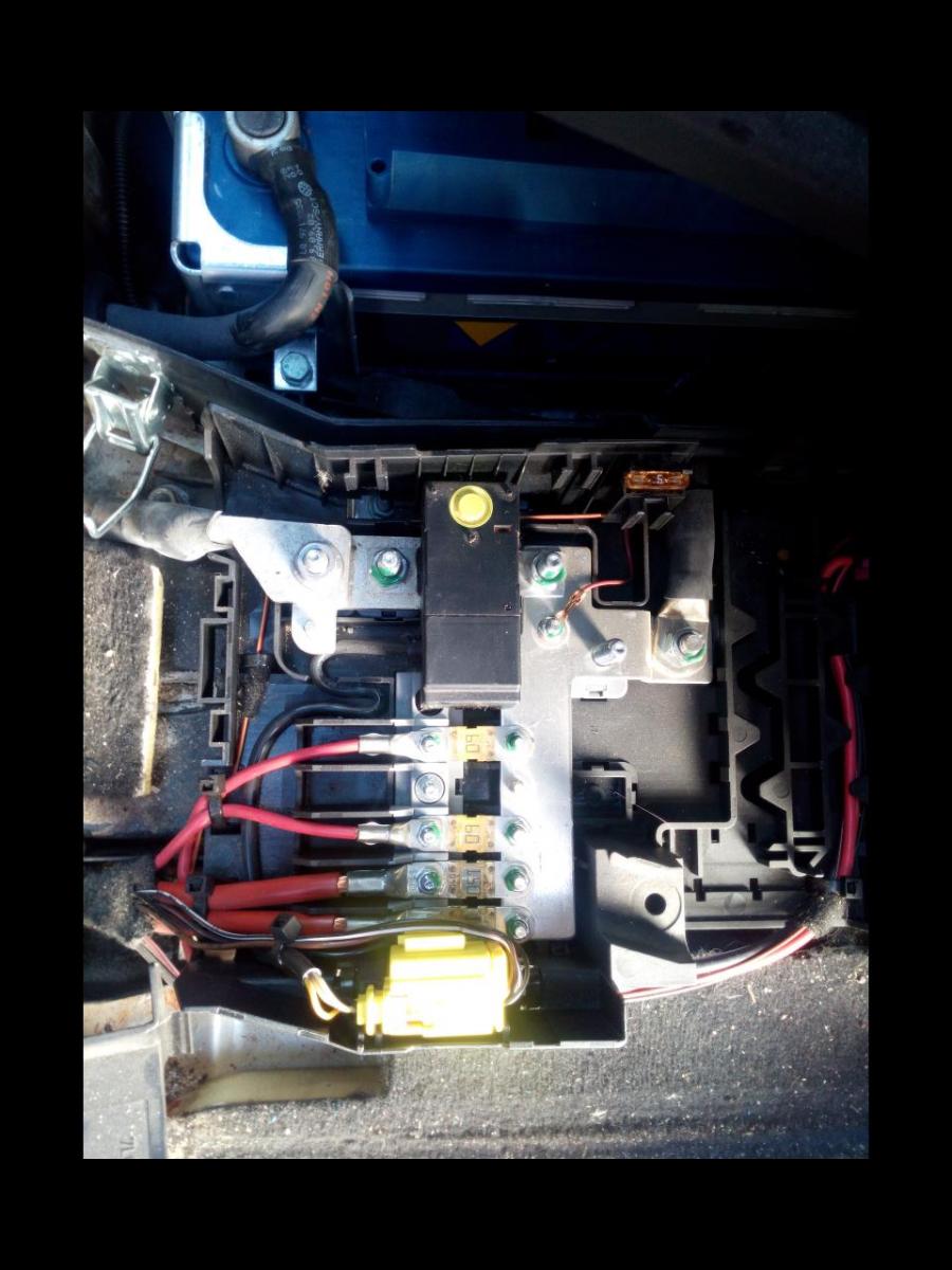

Подскажите что будет, если на неё нажать?

Ничего не будет, если только не сработал AIRBAG.

А для чего она тогда вообще нужна?

При срабатывании AIRBAG отключает питание с АКБ
информация
Для автомобилей Cayenne модельного года ´06 существуют два различных разделительных реле.
Механическое разделительное реле устанавливалось на автомобили с идентификационным номером вплоть до 9P6LA03709.
Пиротехническое реле устанавливается на автомобили с идентификационным номером, начиная с 9P6LA03710.
В зависимости от установленного разделительного реле, также различаются тесты исполнительных элементов.
При механическом разделительном реле его следует снова активировать.
информация
При проведении теста исполнительного элемента:
приводится в действие разделительное реле. Разделительное реле следует снова активировать.
приводится в действие световая аварийная сигнализация.
размыкается центральный замок.
симулируется срабатывание модулей подушек безопасности

Короче, лучше ее и не трогать вовсе. Спасибо за ответ!!!
