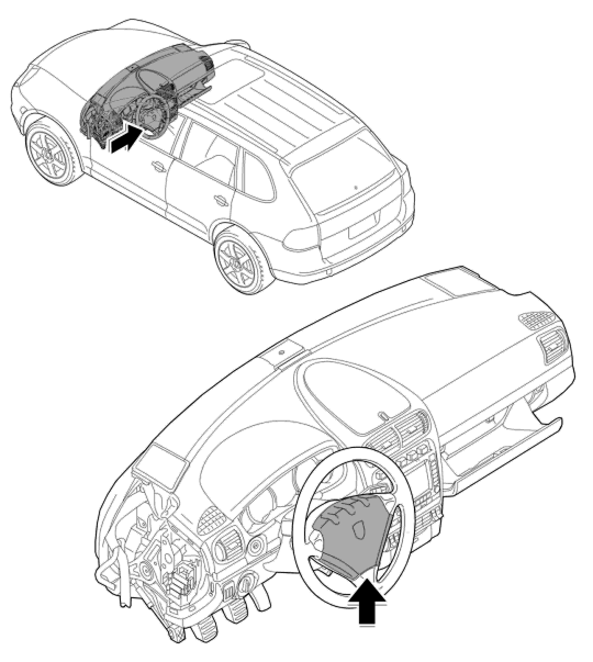

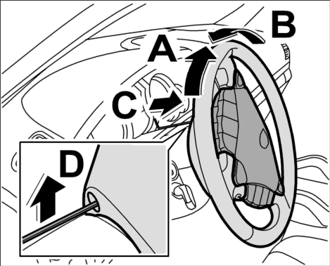

1. Включить зажигание и отвести рулевое колесо до упора назад и вниз.
2. Отсоединить АКБ
3. Повернуть рулевое колесо на 90° вправо -стрелка A- .
4. Длинный шестигранник гр. 3 (с шаровой головкой) полностью вставить в отверстие с обратной стороны рулевого колеса -стрелка C- , отжать скобу наружу -стрелка D- и потянуть за модуль подушки безопасности.
5. Повернуть рулевое колесо на 180° -стрелка B- , вставить длинный шестигранник в отверстие на рулевом колесе и отжать скобу наружу -стрелка D- .
6. Потянуть модуль подушки безопасности вниз, при необходимости снова повернуть рулевое колесо на 180° - A- и повторить действие.
7. Разъединить разъем на рулевой колонке и извлечь модуль подушки безопасности.

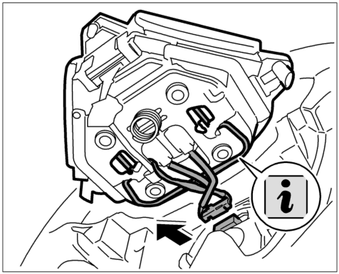

1. Положить модуль подушки безопасности на подходящую подкладку.
2. Визуальная проверка: изгибная пружина и упорная пластина не должны быть деформированы.
3. Растянуть витую изгибную пружину, витая изгибная пружина не должна заклинивать или заедать.
4. Модуль подушки безопасности положить на нижнюю спицу рулевого колеса -A- и большим пальцем вставить разъем в блок подрулевых переключателей до ощутимой фиксации.
5. Нажать на верхнюю часть модуля подушки безопасности по направлению к рулевому колесу -стрелка B- .
6. Обеими руками вдавить модуль подушки безопасности в рулевое колесо и зафиксировать.
информация
Необходимо убедиться в том, что скоба модуля подушки безопасности надежно зафиксирована. Для этого потянуть на себя модуль подушки безопасности, а затем нажать на него.
7. После каждой установки модуля подушки безопасности необходимо проверить правильность его установки, потянув на себя модуль, постучав по ободу рулевого колеса, а также провести визуальную проверку (положение модуля подушки безопасности относительно рулевого колеса).
