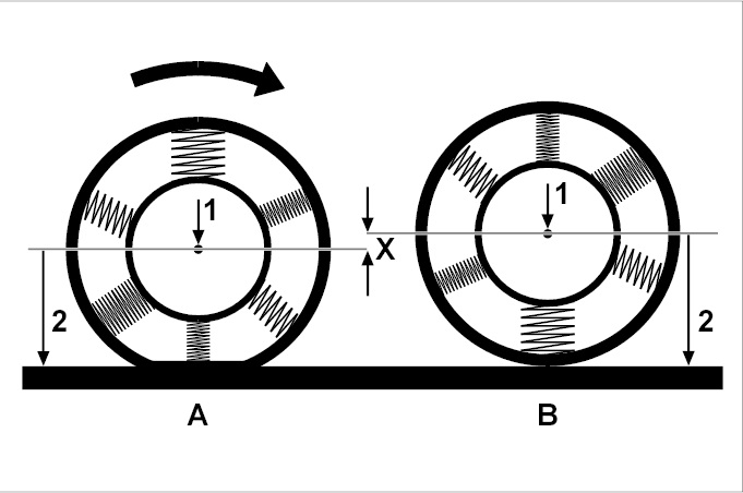

Колебания радиального усилия (RKS)
Радиальное усилие – это усилие, с которым шина продавливается. По причине конструктивных и производственно-технических особенностей, на окружности шины имеются более мягкие ( -поз. A- ) и более жесткие зоны ( -поз. B- ). Поэтому при постоянной нагрузке на колесо ( -стрелка 1- ) и постоянном давлении воздуха в шине, шина продавливается различным образом ( -стрелки 2- ). Данные колебания упругости ( -X- ) шины могут вызвать вибрации ходовой части на ровном дорожном покрытии и восприниматься водителем, например, в виде дрожания рулевого колеса. При измерении колебаний радиального усилия (RKS) шина устанавливается на балансировочный станок, способный измерять RKS, и нагружается постоянным усилием. Таким образом моделируется качение шины по дорожному полотну. Колебания радиального усилия возникают независимо от направления вращения шины и измеряется как разность между максимальным и минимальным радиальным усилием (значение двойной амплитуды).

Название: Колебания радиального усилия (RKS).jpg
