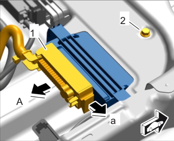

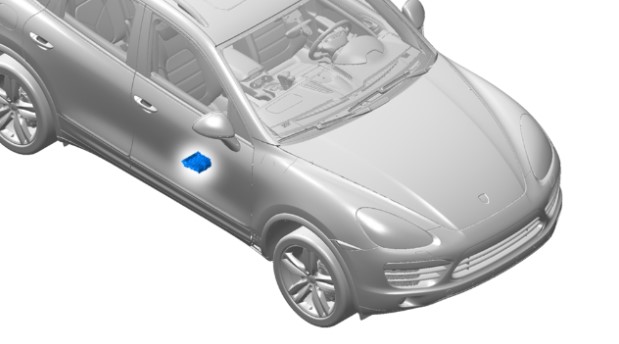

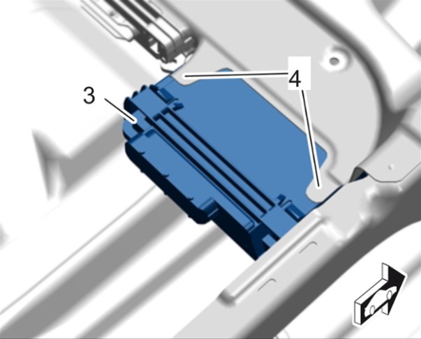

Подскажите где находится этот разьем
29.10.2020, 22:20   #30
Сообщение от YSV Посмотреть сообщение
Под сиденьем переднего пассажира. Разъем нужно снять с блока управления блокировки межколесного дифференциала
Название: Место установки.jpg
ID:	36606   Нажмите на изображение для увеличения
ID:	36607   Нажмите на изображение для увеличения
