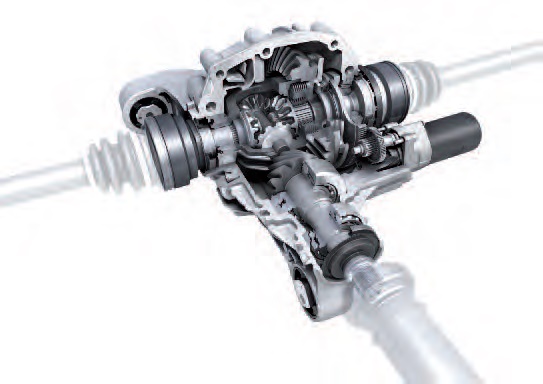

28.10.2020, 21:44   #17
Сообщение от YSV Посмотреть сообщение
Он сам не менял ничего, если только предыдущий владелец.
Хотя нет, менял сервопривод, ОД советовали.
Пробуксовка - дифференциал как будто заблокирован, при поворотах на низких скоростях колесо пробуксовывает, из за того что колеса вращаются с одной скоростью, а расстояния проходят разные при этом.
Теперь понятно. Речь идет о заднем редукторе с блокировкой дифференциала.
В качестве опции может быть установлена блокировка заднего межколесного дифференциала с электронной регулировкой. В зависимости от характера движения предварительно настроен подходящий момент блокировки.
Дополнительно на задних колесах с помощью датчиков частоты вращения колеса распознается возможная разность частот вращения, соответствующим образом управляется электродвигатель, пакет дисков сжимается до тех пор, пока оба задних колеса снова не достигнут одинаковой частоты вращения. Благодаря этому крутящий момент оптимальным образом передается на дорогу.
Блокировка заднего межколесного дифференциала может быть заблокирована с помощью специальной кнопки на центральной консоли на 100 %, благодаря этому невозможна разность частот вращения на задних колесах.
Название: Задний редуктор.jpg
