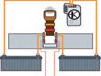

Сервисный штекер
Наряду с высоковольтными контактами внутри сервисного штекера находятся высоковольтный предохранитель, подключенный параллельно элементам АКБ, а также контакт линии управления.
Поэтому вытаскивание сервисного штекера приводит к двум важным результатам:

25.03.2019, 22:09   #54
Размыкание линии управления
При перемещении сервисного штекера вправо контакт линии управления размыкается.
В результате система управления АКБ больше не активирует контакторы.
Линии, идущие к силовому электронному блоку, размыкаются. Автомобиль больше не готов к движению. Остаточные напряжения на разъемах силового электронного блока снимаются посредством активной разрядки.
Отделение последовательного подключения
Две 144-вольтные ветви АКБ отделены друг от друга. Возникающее на полюсах АКБ напряжение таким образом уменьшается с 288 В DC до 144 В DC. На силовом электронном блоке после разрядки напряжения больше нет.
