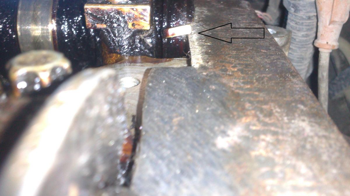

По моему на фото что то не так!
Очень плохо видно

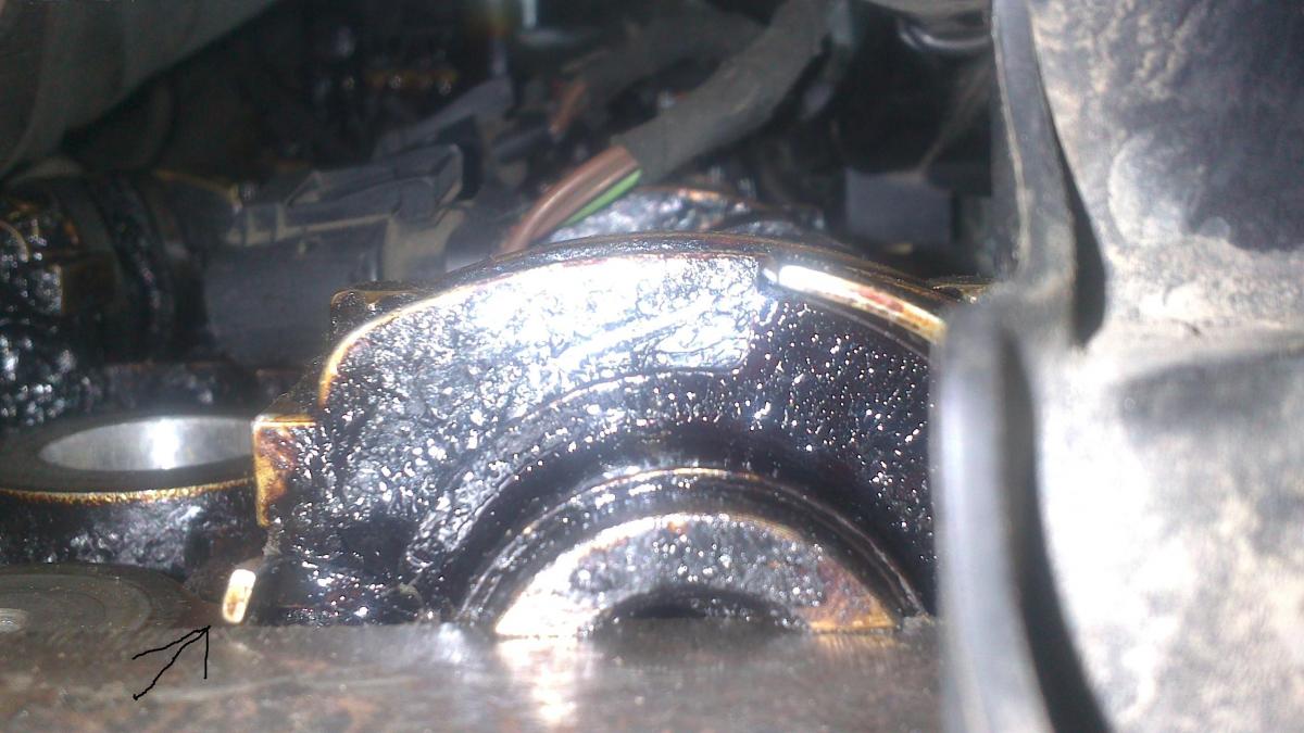

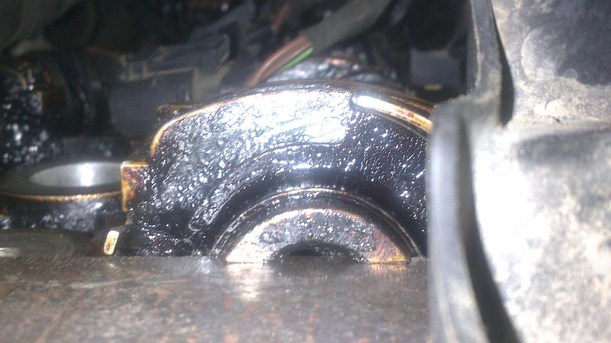

Вид сзади BANK2
ID:	10203   Нажмите на изображение для увеличения
16.02.2015, 12:18   #10
Ясно. На фото значительное отложение после некачественного масла или результат перепробега очередного ТО. Необходимо пользоваться очистителем мясляной системы. На сегодняшний день их разнообразное количество на рынке.
В связи с этим происходит износ деталей двигателя...
