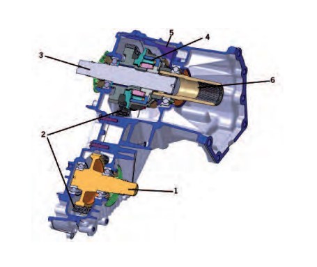

05.02.2022, 19:11   #37
Сообщение от 007ru29 Посмотреть сообщение
Владимир, приветствую.
А что происходит, когда я включаю селектор выбора внедорожных режимов? Система абс начинает прихватывать пробуксовывающие колёса? Или что-то другое задействуется?
У меня авто 3тд с торсеном в раздатка.
PTM с самоблокирующимся межосевым дифференциалом
В моделях Cayenne Diesel и Cayenne S Hybrid используется постоянный полный привод с самоблокирующимся межосевым дифференциалом.
1 Выходной вал для передней оси
2 Приводная цепь
3 Выходной вал для задней оси
4 Дифференциал
5 Маслонаправляющая пластинка
6 Входной вал

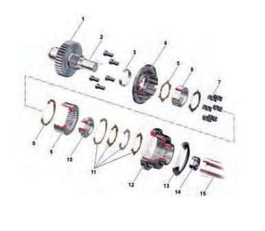

05.02.2022, 19:16   #39
Обзор компонентов
1 Звездочка (для передней оси)
2 Приводной вал (для задней оси)
3 Подшипник скольжения
4 Водило планетарной передачи
5 Фрикционный диск
6 Солнечная шестерня (передняя ось)
7 Планетарные шестерни
8 Фрикционный диск
9 Коронная шестерня
10 Приводная ступица (задняя ось)
11 Фрикционные диски
12 Корпус дифференциала
13 Маслопровод
14 Втулка подшипника
15 Входной вал
Название: Обзор компонентов.jpg

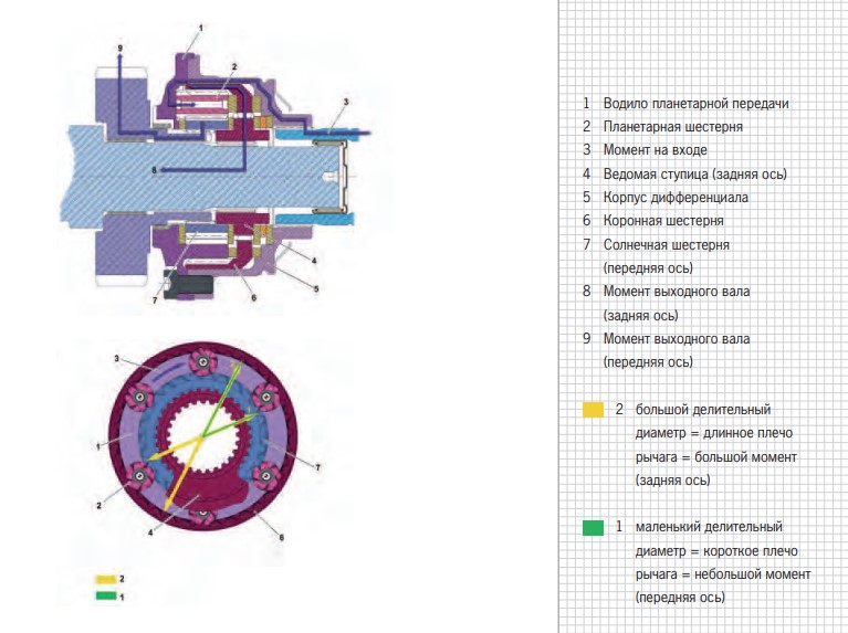

05.02.2022, 19:17   #40
Базовая конструкция самоблокирующегося межосевого дифференциала соответствует простому планетарному ряду с солнечной шестерней, планетарными шестернями, водилом планетарной передачи и коронной шестерней. На водило планетарной передачи крепятся планетарные шестерни.
Движущий момент подается через водило планетарной передачи. Планетарные шестерни образуют соединение с геометрическим замыканием между солнечной и коронной шестерней. Коронная шестерня соединена с приводом задней оси.
Солнечная шестерня соединена с приводом передней оси.
Асимметричное базовое распределение 42:58 (передняя ось/задняя ось) возникает на основании разных делительных диаметров солнечной шестерни (привод для передней оси) и коронной шестерни (привод для задней оси).
