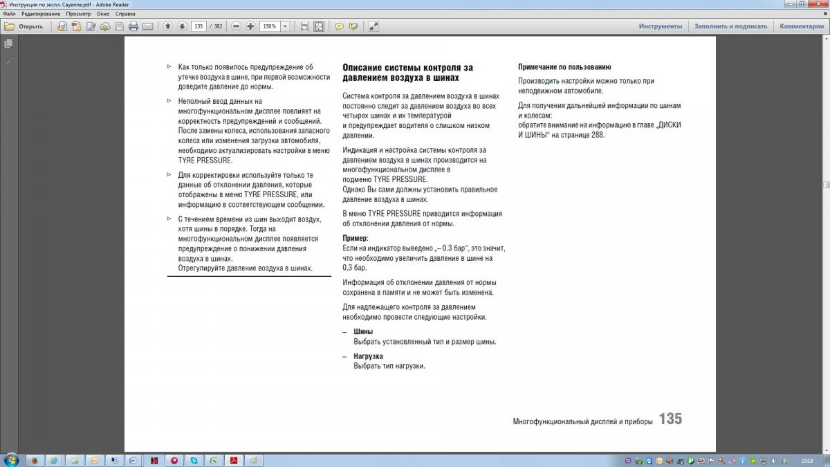

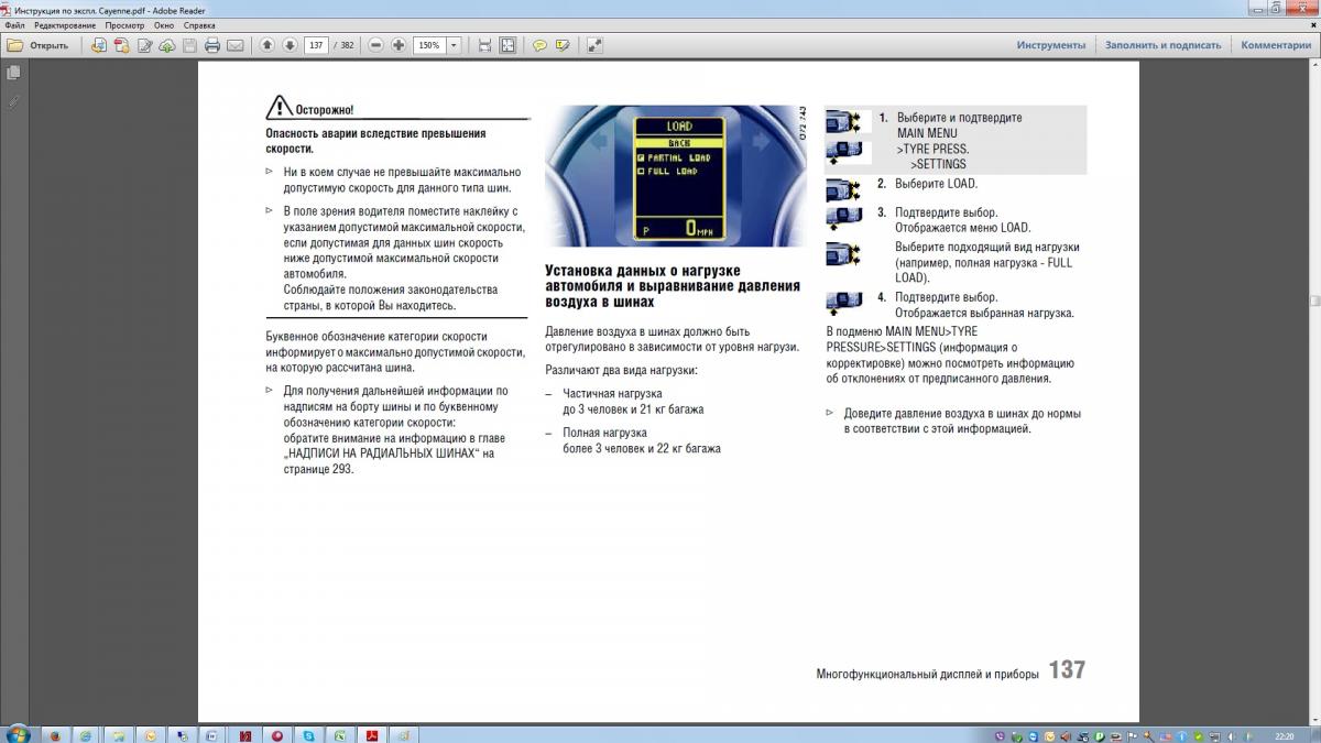

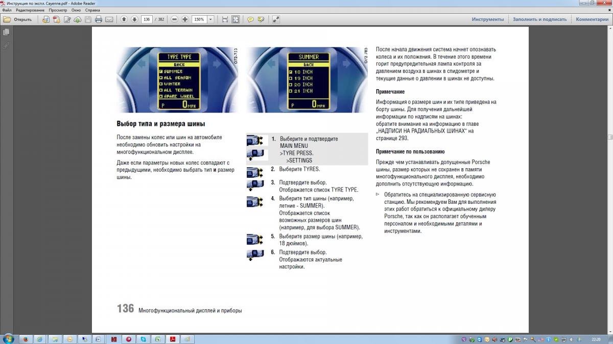

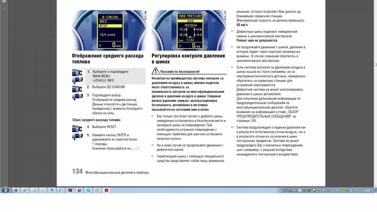

Да нет. Все нужно делать по инструкции завода изготовителя, последовательно...

Владимир,спасибо!
Ходил мучил комп))) разобрался,сразу у компа не вкурил про нагрузки эти!
