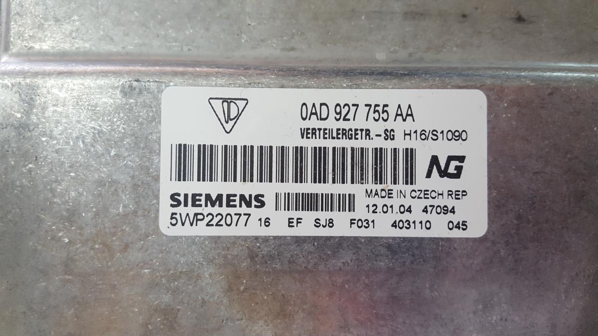

27.07.2017, 11:06   #38
Dmitrich
Ну вот что получилось. Фото бу в приложении
Есть еще на разборке 0ad927755q

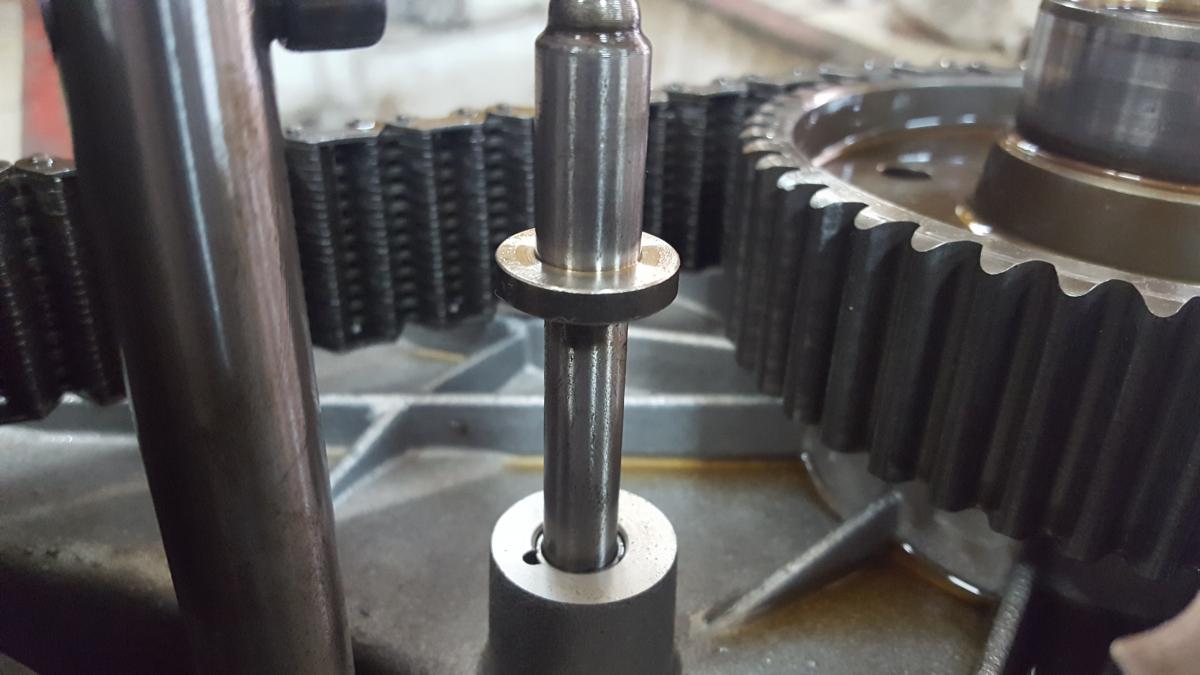

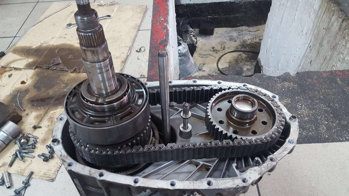

27.07.2017, 11:10   #39
Dmitrich
И еще такой вопрос. На данном валу должна быть пружина. Это, как я понял, стопор и он имеет ход. Но как он прижимается. Такое ощущение что должна быть пружина
