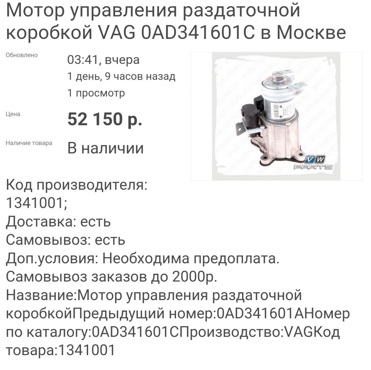

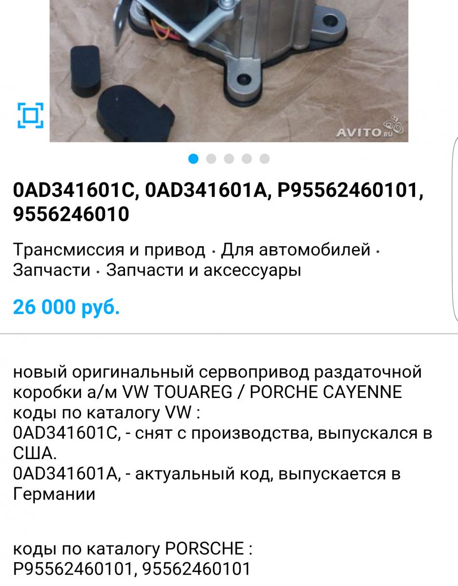

Здравствуйте. После 3х лет стояния машины, приговорили сервопривод раздатки.
Читая форумы понимаю что одним моторчиком можно не ограничиваться. Машина 2004 года, Cayenne Turbo, m485082402022, vin: VVP1ZZZ9PZ4LA8287
Подскажите какой блок управления раздаткой ставить?
Нужно ли делать что-то с управлением типтроником?
И прошу внести ясность по сервоприводу , так как нашёл объявление о продаже с расхождением информации (фото).
Есть ли возможность помочь с заказом запчастей и сколько будет стоить?

Сообщение от Egor_125tus Посмотреть сообщение
95561802305 блок управления раздаточной коробки
Нужно сбросить старые адаптивные величины блока управления АКПП
95562460101 сервопривод раздаточной коробки
Возможность такая есть, 53000 руб.
