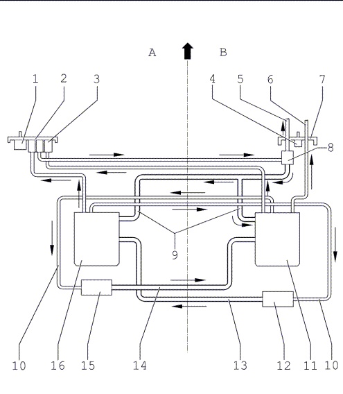

Как работает бак ?
приезжает машина на заправку с горящей лампой , наливает полный бак в этот момент идет перекачка или сначала полная правая часть .
дальше с полный баком поездка опять до лампы , насосы поочередно работают или идет перелив . знаю что на максимальной мощности начинают оба работать
10.10.2018, 20:50   #12
Сообщение от Домье Посмотреть сообщение
Как работает бак ?
Перекачка из одного отсека в другой происходит за счет эжекционных насосов в самом топливном баке, на дне находятся слева и справа

10.10.2018, 21:02   #13
Схема подключения топливопроводов и деталей внутри топливного бака
-A- Левая сторона бака
-стрелка- указывает направление движения автомобиля
-B- Правая сторона бака
1 - Гравитационный клапан
левая сторона
2 - Фланец
левая сторона
3 - Топливный фильтр
4 - Гравитационный клапан
правая сторона
5 - Напорная магистраль
к топливной рампе
6 - Напорная магистраль автономного отопителя
7 - Фланец
правая сторона
8 - Регулятор давления топлива
9 - Обратная магистраль
от регулятора давления топлива
к модулю подачи топлива с левой и с правой стороны
10 - Напорный трубопровод эжекционных насосов
11 - Модуль подачи топлива
правая сторона
с
Датчик уровня топлива
Подкачивающий топливный насос
12 - Эжекционный насос
правая сторона
13 - Подающий трубопровод
чёрный
к модулю подачи топлива, левая сторона
14 - Подающий трубопровод
чёрный
к модулю подачи топлива, правая сторона
15 - Эжекционный насос
левая сторона
16 - Модуль подачи топлива
левая сторона
с
Топливный насос

Откройте снова лючки топливного бака и посмотрите равномерно ли количество топлива в отсеках топливного бака (слева и справа)
Владимир , в отсеках всегда должно быть +- равномерное количество бензина ? Если оба насоса в порядке? Если к примеру в правом его мало а в левом визуально гораздо больше , о чем можно думать ?
19.09.2023, 13:51   #15
Сообщение от onisim39 Посмотреть сообщение
Примерно да
Возможно с подключением что-то не так или эжекционными насосами
