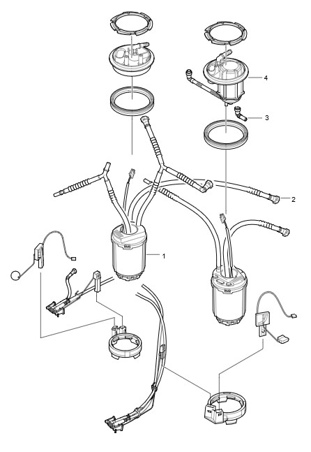

Монтаж углового элемента обеспечивает устранение тянущего усилия на топливопроводе. Ставить угловой элемент обязательно!
Угловой элемент устанавливается на соединительный штуцер ( -2- ) между топливным фильтром ( -4- ) и топливным насосом ( -1- )
То есть угловой элемент на фланец топливного фильтра ставится на место куда по идее должен походить соединительный штуцер ( -2- ), получается между топливным фильтром и соединительным штуцером ( -2- ) Как переходник типа? Все верно? И он один угловой элемент идет?

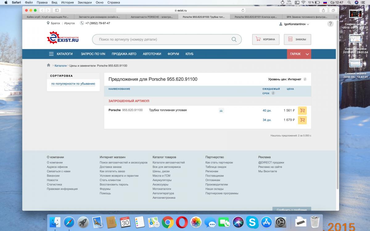

Просто Экзист выдает этот 1600 рублей

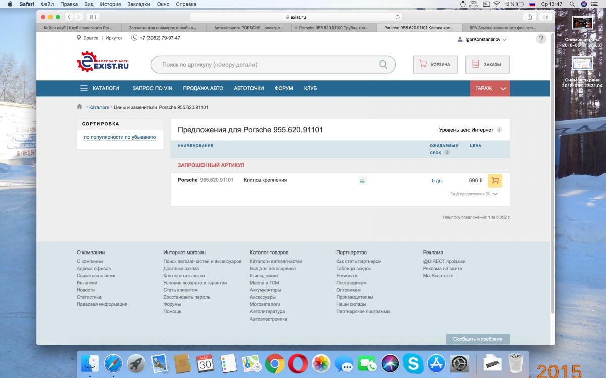

А этот 700 рублей, в экзисте вообще бьется как как клипса крепления
Вот и подумал в чем разница
Верно
Экзист может...
Сообщение от Igor777 Посмотреть сообщение
Ну разве программа у Экзиста более авторитетная чем PET? Старайтесь пользоваться оригинальными программами подбора запасных частей, для получения корректной информации.
