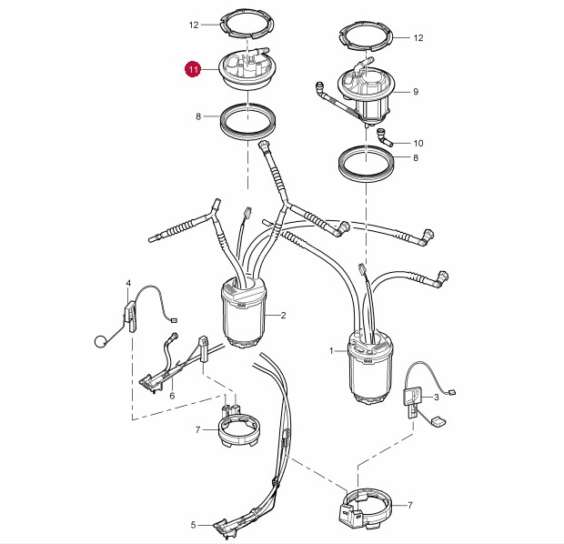

Фланец с регулятором проверили какой установлен?
Название: Фланец с регулятором.jpg
