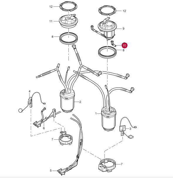

Фильтр один нужен?
29.03.2017, 12:19   #102
Сообщение от Дмитрий 51 Посмотреть сообщение
Фильтр один нужен?
Он там только один.
29.03.2017, 13:23   #103
Дмитрий 51
Большое спасибо за ответ
Добавлено через 15 минут
Porsche955.620.91100 Трубка топливная угловая.Это угловой элемент?
Добавлено через 42 минуты
Он там только один.
Porsche955.620.91101 Трубка топливная угловая.Это угловой элемент?
29.03.2017, 13:38   #104
Верно...
Название: Угловой элемент.png

Владимир добрый день, последний вопрос.
Угловой элемент штатно не стоит получаеться? А при замене комплектов его надо обязательно ставить?
Отправлено с моего iPhone используя Tapatalk
30.03.2017, 11:35   #106
Сообщение от Rustam24 Посмотреть сообщение
Все верно!

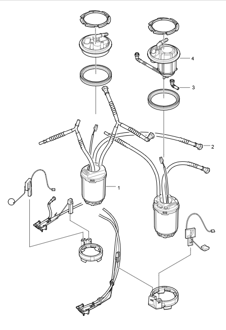

Опять про угловой элемент. Сейчас на СТО разобрали, купил фильтр в сборе. Куда именно монтировать этот элемент угловой? Прилагаю фото, я подписал выходы 1 и 2 подскажите куда его ставить?
Мастера местные говорят что понятия не имеют куда его ставить и зачем он нужен. Там 2 трубки из бака прямые подключаются в 1 и 2 выходы/входы и все.
30.03.2017, 19:47   #108
Угловой элемент устанавливается на соединительный штуцер ( -2- ) между топливным фильтром ( -4- ) и топливным насосом ( -1- )
30.03.2017, 19:50   #109
Вот Вы их и научите. Монтаж углового элемента обеспечивает устранение тянущего усилия на топливопроводе.
