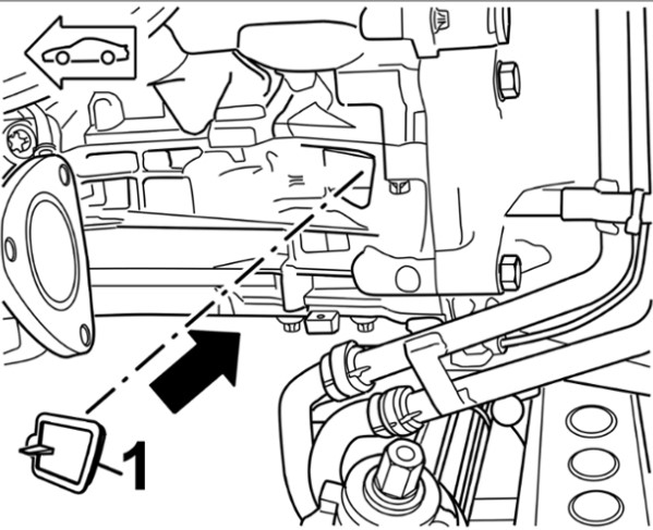

Помогите разобраться заказал сальник для акпп, нужна еще заглушка 95530172900 , каен 04 год 4,5 атмо, данная заглушка есть или её нет? и что бы установить заглушку что надо сделать? и вообщем как быть ? Если её нет, может тогда заказать сальник для акпп старого образца где не требуется она, помогите

После установки нового уплотнительного кольца следует заткнуть монтажное отверстие гидротрансформатора заглушкой -1- (955.301.729.00). Таким образом можно уменьшить занесение грязи в корпусе гидротрансформаторе.
