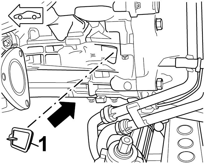

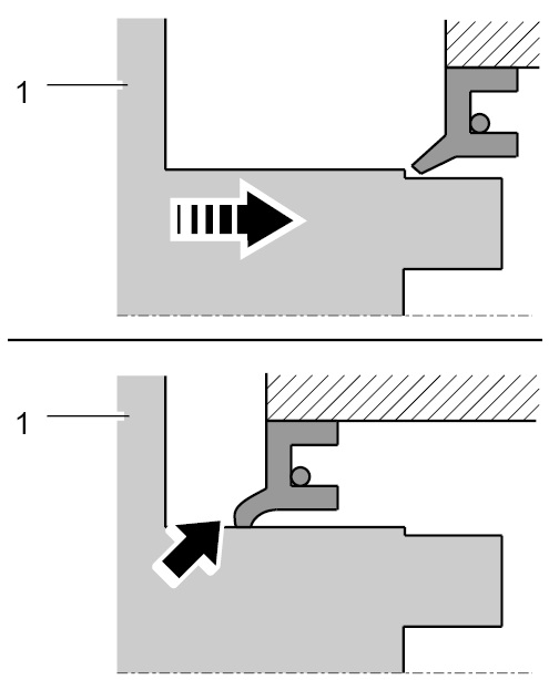

информация
В результате неверной последовательности монтажа гидротрансформатора появляются негерметичности. Для этого следовать указаниям по монтажу.
При задвигании гидротрансформатора -1- уплотнительная кромка сальника из-за выступа на гидротрансформаторе может -1- вывернуться. -стрелка-
информация
После установки нового уплотнительного кольца (сальника) следует заткнуть монтажное отверстие гидротрансформатора заглушкой -1- (955301729.00). Таким образом можно уменьшить занесение грязи в корпусе гидротрансформаторе.

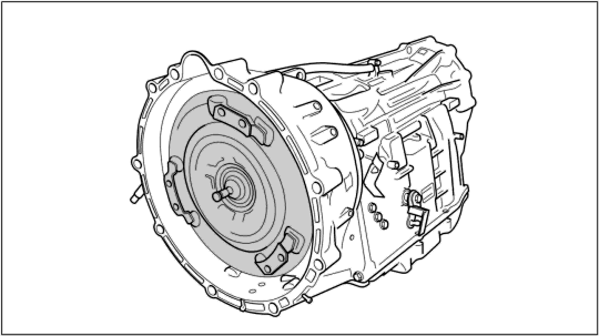

Монтаж гидротрансформатора
1. Картер гидротрансформатора очистить от подтеков масла.
Внимание

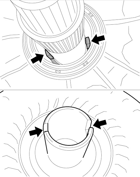

Повреждение насоса ATF из-за недопустимой установки
Срезать захват на шестерне насоса ATF
→ Точно выровнять канавки на втулке гидротрансформатора по отношению к захвату на шестерне насоса ATF
→ Медленно и осторожно установить гидротрансформатор
2. Перед монтажом выровнять гидротрансформатор таким образом, чтобы канавки гидротрансформатора совпадали с канавками захвата -стрелки- .
3. Медленно надвинуть гидротрансформатор на вал коробки передач до упора. Следить за тем, чтобы втулка гидротрансформатора была выровнена относительно захвата насоса ATF.
информация
Обратить внимание на правильность посадки гидротрансформатора.

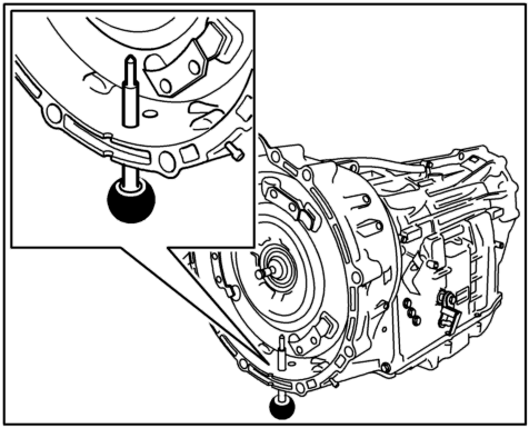

4. Гидротрансформатор установлен в правильном монтажном положении, если возможно установить специальный инструмент стопорные штифты 95950 через отверстие в картере гидротрансформатора перед гидротрансформатором -лупа- .
информация

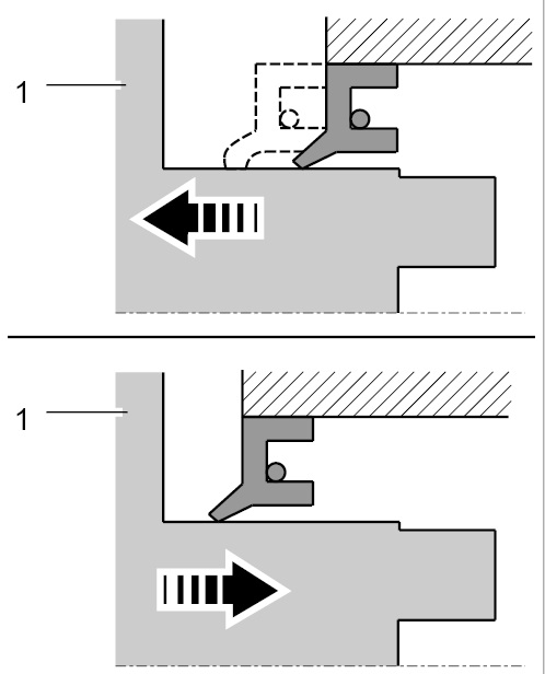

5. При задвигании гидротрансформатора -1- уплотнительная кромка сальника из-за выступа на гидротрансформаторе может -1- вывернуться.
6. Гидротрансформатор -1- выдвинуть примерно на 5 мм. Благодаря этому уплотнительное кольцо вала снова встанет в правильное монтажное положение.
7. Гидротрансформатор насадить на вал коробки передач до упора
8. Гидротрансформатор установлен в правильном монтажном положении, если возможно установить специальный инструмент стопорные штифты 95950 через отверстие в картере гидротрансформатора перед гидротрансформатором
