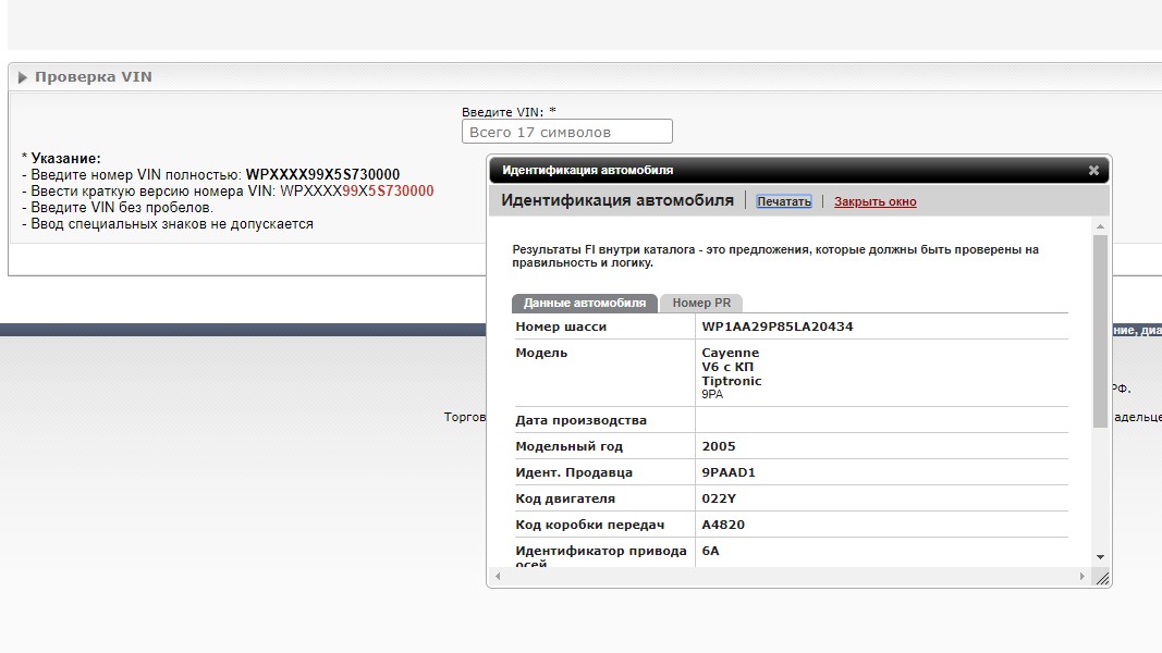

Не получается узнать комплектацию(( помогите плиз
WP1AA29P85LA20434
А у меня получается...

Спасибо!
У меня эти данные тоже получилось увидеть.
Ожидал более развернутую информацию, салон,климат итп.
30.01.2020, 21:36   #493
Сообщение от Yuriysergievposad Посмотреть сообщение
Так нажмите на кнопку "Номер PR"
30.01.2020, 22:30   #494
Yuriysergievposad
Благодарю!!!
Разобрался

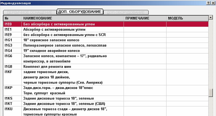

Доброго дня всем! Подскажите пожалуйста. Код в расшифровке 1Е0 -без адсорбера, означает, что без сажевого фильтра и каталитических элементов?
05.02.2020, 14:15   #496
Сообщение от Olgert Посмотреть сообщение
Доброго дня всем!
Какой VIN?

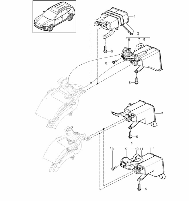

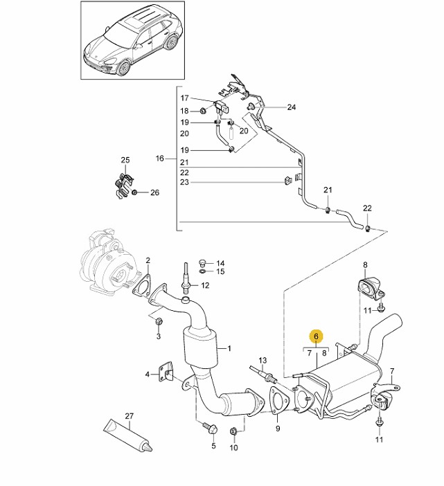

05.02.2020, 18:46   #498
WP1ZZZ92ZJKA41848
С сажевым фильтром и катализатором передним (на рис.)
Без адсорбера системы вентиляции топливного бака (на рис.)
