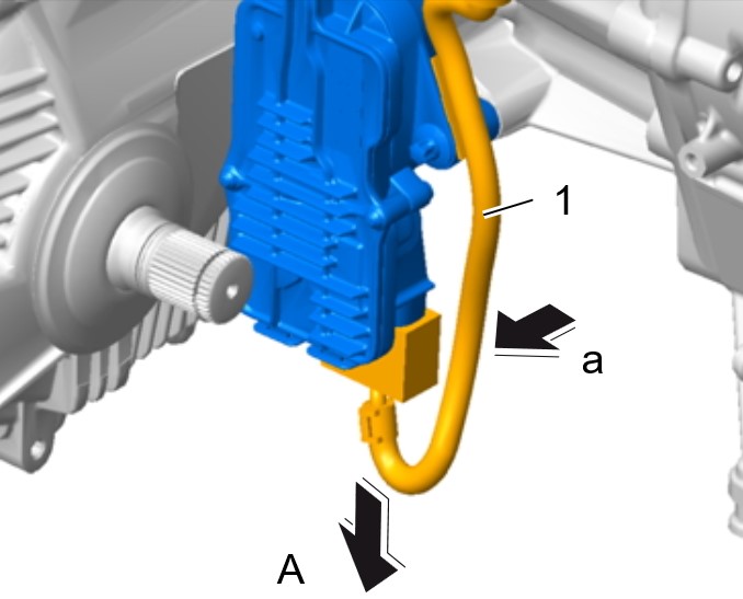

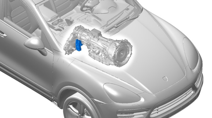

На самой раздаточной коробке установлен блок управления если у Вас 958!
Название: Серводвигатель раздаточной коробки.jpg
ID:	16984   Нажмите на изображение для увеличения
Название: Разъем серводвигателя.jpg
