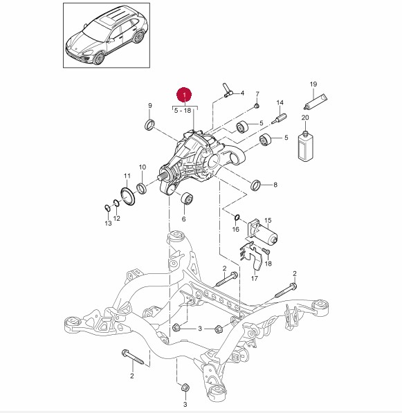

Неверный материал для шестерни в серводвигателе, а также неподходящие параметры программного обеспечения динамики движения привели к повышенному износу главной передачи задней оси.
Необходимо заменить главную передачу задней оси.
Название: Редуктор задней оси.jpg
05.02.2018, 15:56   #74
Demon68
Аватар для Demon68
Ээээ, Владимир, я как бы химик, а не механик. ))) Я Вас правильно понял... необходимо заменить редуктор заднего моста целиком? Если Да, то не откажите в любезности, помогите с номером этой детали. Хочу пробить на ценник и охренеть.
05.02.2018, 16:01   #75
Сообщение от Demon68 Посмотреть сообщение
Верно
958350021EX редуктор задней оси
