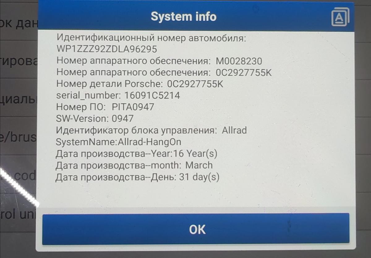

Означает ли это, в том числе на наклейке сервопривода раздатки дата тоже 2016 год. При том что машина 2013.раздатка заменена?

Раздаточная коробка модернизировалась много раз и в вашем случае она тоже менялась в 2017 году. Проверять нужно по номеру детали которая сейчас установлена на машине

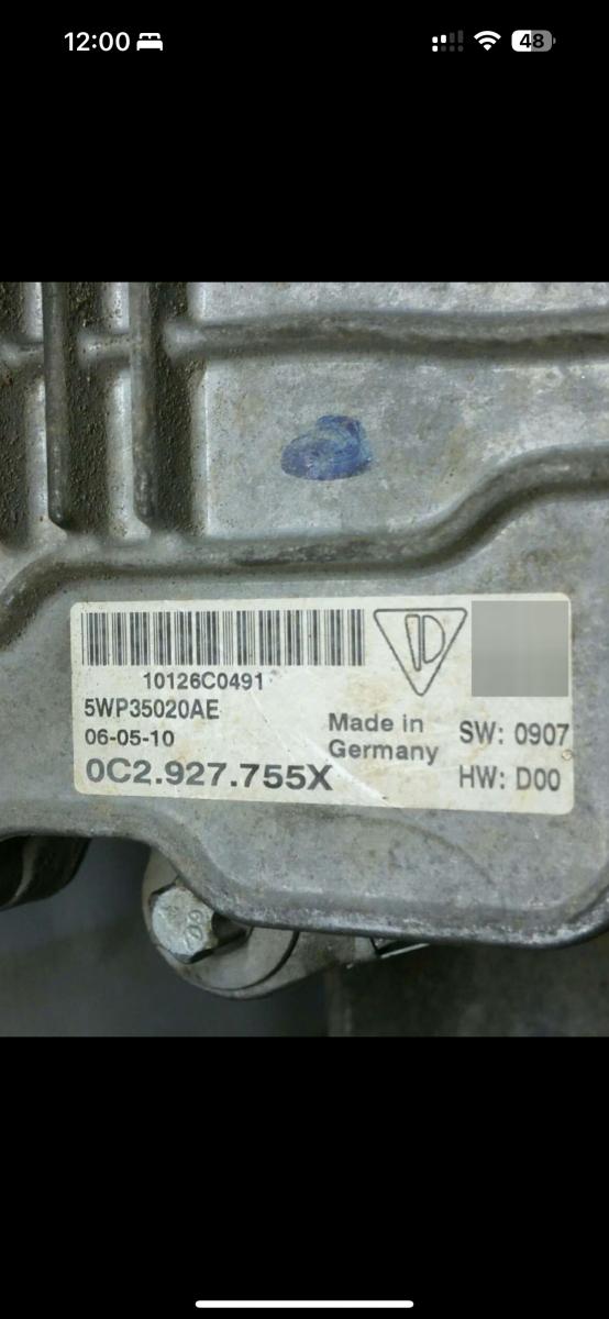

Здравствуйте! Хочу купить раздатку в замен своей старой. Скажите пожалуйста это раздатка нового или старого образца? Тут какие то другие номера указаны.
30.11.2024, 11:08   #58
Сообщение от Dayan Посмотреть сообщение
Здравствуйте!
Вы отправляете фото номера самого блока управления раздаточной коробки. Блок управления раздаточной коробки и сама раздаточная коробка имеют разные номера деталей
